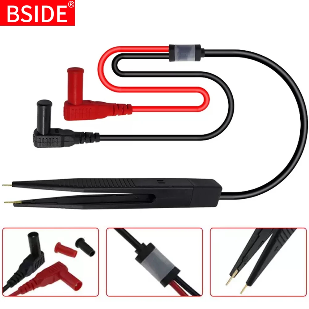

Нашел прибор на ATmega328P. Заказал с пинцетом. В первую очередь для проверки конденсаторов на плате. Сам прибор хороший. Но вот с пинцетом непонятка полная. Он меряет "температуру на Марсе". Причем есть разница какой стороной измерять. Если + на - (конденсатор, пинцет) то измеряет емкость адекватно. Если + на + то емкость удваивает. Также пинцет удваивает ESR, в отличии если измерять тот же конденсатор напрямую.
Есть подозрение что он не предназначен для измерений внутрисхемных?
Разобрать не получается, он залит резиной. Можете его схемой поделится, или предназначением?
Идеи?

Естественно не предназначен. Выставить на авито. Вам нужен RLC мостовой. Хотя бы XJW01.
А для чего он предназначен?
Идеи?
https://workupload.com/file/tWk5V9YR9MU
Что залито резиной?Пинцет или девайс?
Есть подозрение,что прибор у вас неисправен! Прежде чем тыркать пинцет,нужно убедиться,что калибровка девайса проходит нормально на штатных тест контактах.Схема вашего клона здесь https://disk.yandex.ru/d/yW8xa5NJgUo5z/ ... 2(DTU-1701)/Schematic%20diagram
Залит пинцет. Прибор я разбирал. Калибровку провел. Если измерять напрямую, к контактам прибора, то работает корректно. Повторяемость результатов присутствует. А с пинцетом полный треш.
Предназначен прежде всего для тестирования ДЕМОНТИРОВАННЫХ деталей!
Хотя в меню(если оно есть в вашей прошивке?)можно выбрать пункт C+ESR,который предполагает возможность внутрисхемного измерения.
И некоторые владельцы,если приноровиться,достаточно успешно им пользуются.В инете полно видео на эту тему.Но не с таким пинцетом как ваш.
Меню есть. C+ESR пункт тоже есть. Даже использовал его. Но нигде не встречал описания что он предназначен именно для внутрисхемного измерения. Никак не мог понять зачем он сделан. ))
По пинцету. Если измерять демонтированный конденсатор пинцетом, ESR удваивается. (0.06 Ом - 0,26 Ом) В чем причина может быть?
По внутрисхемному измерению. Подскажите конструкцию пинцета для такого случая.

igogo, для пинцета калибровать надо с пинцетом. Вы с пинцетом калибровали?
Конечно что без пинцета.
Интересно, как это с пинцетом? Там надо замыкать все три контакта, а у пинцета их два.

Как. Вот так и замыкайте. Пинцет на третьем. Или от третьего тяните провод к пинцету. На то она и калибровка, компенсировать сопротивление проводников, их ёмкость, индуктивность и сопротивление контактов. В идеале конечно же.
igogo,sonpul
Есть полный мануал на русском языке,в котором автор подробно с картинками,рисунками,осциллограммами,примерами измерений как в Мурзилке разжевал все нюансы работы устройства,в том числе упомянут и режим C+ESR.
https://disk.yandex.by/d/yW8xa5NJgUo5z/ ... übbeler%20
Если лень читать и искать,то вот цитата с 43-й стр:
"C+ESR@TP1:3 Дополнительной функцией «C+ESR@TP1:3» можно выбрать отдельное из-
мерение ёмкости и ESR конденсаторов с помощью тестовых контактов TP1 и TP3. Кон-
денсаторы от 2мкФ до 50mF могут быть измерены. Поскольку напряжение измерения
составляет лишь около 300mV, в большинстве случаев конденсатор может быть измерен
непосредственно в схеме без предварительного демонтажа."
Естественно,что калибровку девайса необходимо выполнять с подключенными внешними щупами(пинцетом).
