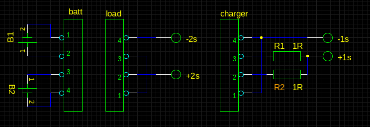

сергей999, ---ДТ 832 есть, кроны достали.---
Два Li-Po через 4х контактный разъём Работа - Зарядка (плата на 4056).

[uquote="Динозавр",url="/forum/viewtopic.php?p=4370476#p4370476"]сергей999, ---ДТ 832 есть, кроны достали.---
[/uquote]
Ага, как в ералаше, наручные электронные часы, а к ним два чемодана батареек.
Поинтересовался ценами в магазинах на 18650, то наверное заряжаемую крону можно взять вместо 2х литиев.
[/uquote]
есть литиевые кроны с зарядкой от usb. внутри - две последовательно включенные банки лития - специально для тех кто боится наводок на точные измерительные цепи
есть и с повышайкой на выходе - там стабильное напряжение которое потом правда внезапно выключается, ну и невозможно контролировать уровень заряда в самом устройстве.
насчет ручного выбора пределов - подозреваю что люди которые яро от этой фичи отказываются просто никогда нормальными тестерами не пользовались. я тоже , попользовавшись vc99 кажется - хотел его со стеной познакомить, настолько бесяче медленно он работает. особенно после того как я лет 15 пользовался быстрым my-68 первой версии. потом взял ut61e и в целом прекратил для себя поиски оптимального основного мультиметра. при этом кнопка ручной фиксации (и переключения вверх) диапазона есть у почти любого современного автомата. и я ей пользуюсь, когда мне нужно измерять меняющийся в широких пределах сигнал. и барграф кстати и в ut61e и в my-68 тоже очень быстрый, и очень эффективно заменяет стрелку, а по сравнению с некоторыми всенародно любимыми цешками - так прям гораздо быстрее работает и гораздо эффектнее показывает быстроменяющийся сигнал.
