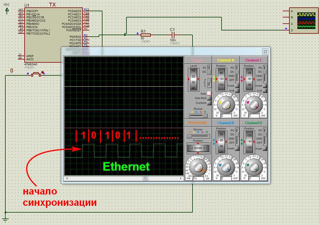

(49.11 КБ) 76 скачиваний
первые биты нас не интересуют)) там преамбула... 8 байт...
//Ethernet preamble/SFD (synchronizer): 55 55 55 55 55 55 55 D5
с слову...
Wi-Fi роутер использует PLL для синхронизации...
что интересно, если уменьшить длину преамбулы до 4 байт то Wi-Fi роутер прекрасно работает))
//Ethernet preamble/SFD (synchronizer): 55 55 55 D5
а если уменьшить длину преамбулы до 3 байт то Wi-Fi роутер уже не работает))
//Ethernet preamble/SFD (synchronizer): 55 55 D5
таким образом мы вычислили минимальное время (постоянная времени петли ФАПЧ) необходимое для синхронизации PLL... ))
вот такие занимательные эксперименты можно делать на простой ардуине))
значит будем синхронизироваться по фронту первого импульса преамбулы... 8 байт... ...
затем отчитывать 3/4 периода... и записывать в сдвиговый регистр уже готовые биты...
(29.59 КБ) 76 скачиваний
:tea:

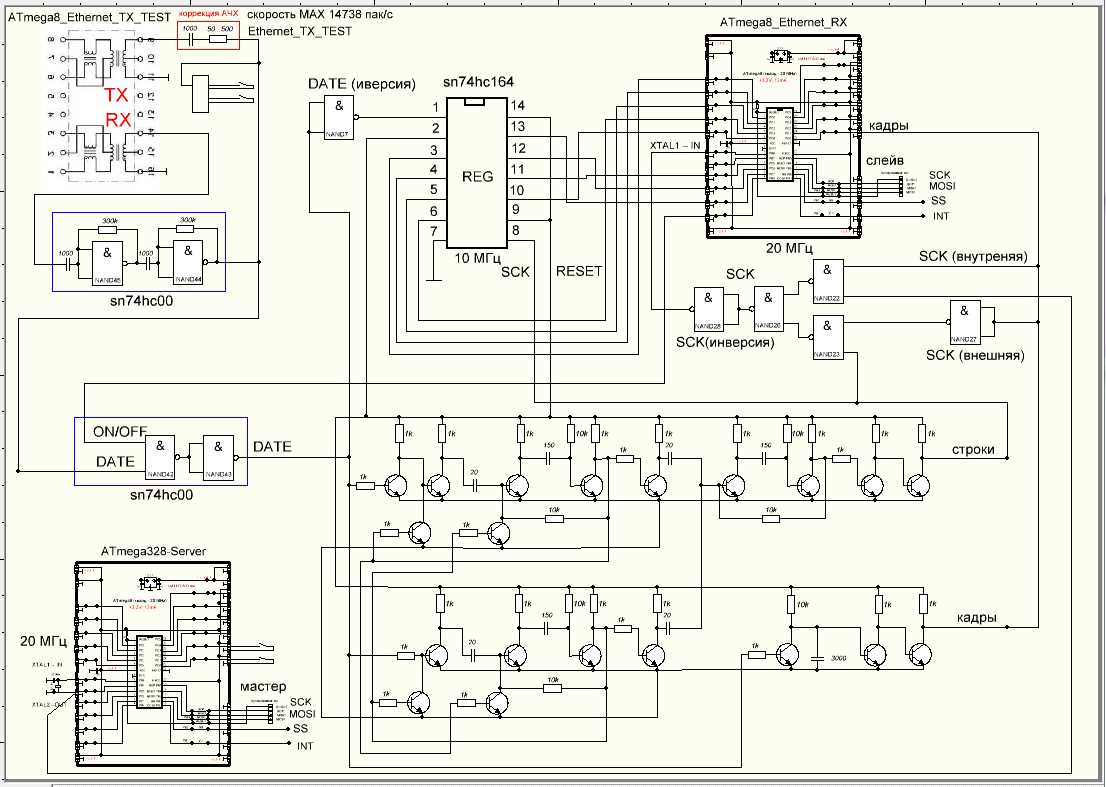

сначала попробуем на транзисторах... ))
берём три ждущих мультивибратора...
-первый запускается по фронту...
-второй запускается по спаду...
-третий отчитывает 3/4 периода...
(114.61 КБ) 66 скачиваний
закидываем в протеус... всё работает))
на выходе регистра преамбула - //Ethernet preamble/SFD (synchronizer): 55...
(193.47 КБ) 426 скачиваний
на схеме:
битовая синхронизация...
(75.3 КБ) 82 скачивания
пакетная синхронизация...
(54.62 КБ) 85 скачиваний
в протеусе на 1 мгц все работает.
в железе не знаю)) думаю тоже будет нормально...
протеус всего не покажет.
а нам нужно принять сигнал частотой 10 мгц... в 10 раз быстрей !))
боюсь транзисторы 10 мгц... не потянут))
хотя есть СВЧ транзисторы... или транзисторы Шотки... то возможно))
:tea:
но лучше сделать на логике...
:roll:
Добавлено after 2 minutes 42 seconds:
на логике принцип тот же... только вместо ждущих мультивибраторов поставим типа формирователи...
(115.73 КБ) 82 скачивания
:roll:

Часть схемы, отвечающую за синхронизацию и выделение информации из Манчестерского кода разрисовал и немного оптимизировал:
если сигнал чистый, то первый фильтр не нужен, а второй кроме фильтрации выполняет функцию задержки сигнала... хотя... тут можно просто инвертор поставить, а необходимые задержки при этом сформируются прохождением сигнала по линиям фазовой детекции (т.к. этот фронт всегда меняет полярность сигнала, то первая часть всегда инверсна второй... но рисунок перерисовывать уже лень... :sleep: :))) )
блок a находит все фронты в сигнале этими фронтами он переключает триггер и сбрасывает таймер одновибратора b, если на входе сменилось передаваемое значение, то фронта между битами не будет, и его дорисует (хоть и с небольшим запаздыванием) блок b он отправит сигнал сброса на триггер, чем принудительно синхронизирует его с передатчиком.
фронт сигнала триггера вызывает запись в сдвиговый регистр и счет делителя частоты на 8 (счетчика заполнения сдвигового регистра)
хотя, /8 не нужен, если будет выделение байтов временными промежутками или ещё каким-то образом (по Вашему рисунку я этого не понял, разве что кадр равен байту...)

Ivanoff-iv
Сообщения: 7077
Откуда: Сердце Пармы
Re: Интернет на AVR
Сообщение Ivanoff-iv »
ну, всё таки это одновибратор: 1 импульс на входе вызовет 1 импульс на выходе, хотя... по сути это скорее 2 одновибратора:
первый формирует задержку, которая длится чуть больше 50нс, эта задержка может обнуляться приходящими импульсами,
второй срабатывает при окончании работы первого - его задача отпустить сброс триггера до прихода следующего счетного импульса (ограничить длительность лог 1 на выходе первого одновибратора).
[какой-то замкнутой цикличности тут нет, значит это не генератор.]
если второй легко собирается только на логике, то как организовать первый без RC (хоть он мне тут тоже не нравится) я не знаю... (на логике то если волна пошла, то волна пошла... разве что на финише её ловить и нейтрализовать - время её прихода нам известно... тогда можно и без RC обойтись).
roman.com
Сообщения: 9157
Откуда: .ru
Re: Интернет на AVR
Сообщение roman.com »
Ivanoff-iv писал(а):ну, всё таки это одновибратор: 1 импульс на входе вызовет 1 импульс на выходе, хотя... по сути это скорее 2 одновибратора:
это два одновибратора
а и б
одновибратор а генерирует стробы...
одновибратор б генерирует задержки...
если одновибратор а не генерирует стробы то одновибратор б не генерирует задержки...
(28.09 КБ) 90 скачиваний
поэтому эта схема работает не будет...
Ivanoff-iv
Сообщения: 7077
Re: Интернет на AVR
Ну, да, одновибратор б генерирует 1 импульс с задержкой... а больше и не надо.
Так достигается синхронизация с входным сигналом без применения дополнительных источников опорной частоты.
Добавлено after 3 minutes 13 seconds:
всё верно, там где пропущен импульс на входе С, приходит импульс на вход R. (он показан в следующей строке).
а ещё в следующей - переключения триггера (красным выделено переключение именно от одновибратора б.
Добавлено after 3 minutes 11 seconds:
[uquote="roman.com",url="/forum/viewtopic.php?p=4364546#p4364546"]если одновибратор а не генерирует стробы то одновибратор б не генерирует задержки...
поэтому эта схема работает не будет...[/uquote]
Не думал, что когда-нибудь напишу это: "но в Протеусе то работает" 8) :))) :))) :)))
значит по крайней мере концепция правильная.
Добавлено after 3 minutes 45 seconds:
ещё раз обращаю внимание - источник импульса "б" является по сути двумя одновибраторами: первый даёт задержку начала импульса, второй формирует конец импульса.
roman.com
Сообщения: 9157
Откуда: .ru
Re: Интернет на AVR
угу... осталось подробней нарисовать а и б...
вместо RC - лучше логические элементы с постоянной времени переключения...
три элемента логики дают задержку ~50 nc...
(108.34 КБ) 76 скачиваний

Сообщения: 9157
Откуда: .ru
Re: Интернет на AVR
протеус не фурычит))
кинь скриншот...
Ivanoff-iv
Сообщения: 7077
Re: Интернет на AVR
перестроил на 10 МГц, но от конденсатора избавиться не удалось...
по линии Q идет очищеенный от информации тактовый сигнал.
Пока мне не очень понятно, как происходит начало синхронизации? (это важно для синхронизации заполнения байта в регистре) каждый кадр с 0х55 начинается?
ПС: В ЛС послал скрины с осциллограммами работы.
(10.11 КБ) 138 скачиваний
roman.com
Сообщения: 9157
Откуда: .ru
Re: Интернет на AVR
блин... зачем в личку... мы не делаем ничего военного))
(73.53 КБ) 81 скачивание
(74.07 КБ) 76 скачиваний
:roll:
схема требует доработки...
конденсаторы не желательно...
разношерстные детали... желательно минимальный список деталей))
и т.д.
:roll:
Добавлено after 5 minutes 57 seconds:
правильней не кадры и строки а биты и пакеты))
(115.84 КБ) 83 скачивания
кадры и строки это в телевизоре))
каждый пакет Ethernet начинается с преамбула... 8 байт...
Добавлено after 15 minutes 19 seconds:
[uquote="Ivanoff-iv",url="/forum/viewtopic.php?p=4365068#p4365068"]Пока мне не очень понятно, как происходит начало синхронизации? (это важно для синхронизации заполнения байта в регистре) каждый кадр с 0х55 начинается?[/uquote]
угу...
прилетает пакет...
синхронизатор запускается по первому фронту первого импульса... и погнали))
пока пакет не закончится))
(122.77 КБ) 435 скачиваний
а это я пытался запустить сдвиговый регистр в передатчике...
(135.49 КБ) 90 скачиваний
нифига не заработало как надо... ну и ладно))
:tea:
Ivanoff-iv
Сообщения: 7077
Re: Интернет на AVR
Поправил схему (по невнимательности манчестер на 2 МГц был - теперь правильно, емкость в приемнике пересчитал), ещё нарисовал вариант без емкости, вписал в 5 корпусов, но без XOR, к сожалению, так и не обошелся. Приемники не путаются при заполнении нерабочего времени как 0, так и 1.
определения конца пакета не делал.
Привожу обе схемы:
Тут схема работающего передатчика:
В архиве клип схемы для протеуса (открывается через экспорт в версиях и ниже 8.8 ).
Добавлено after 35 minutes 5 seconds:
roman.com, на таких частотах осциллограф протеуса бесполезен, используй логический анализатор.
Добавлено after 3 hours 21 minute 14 seconds:
Ещё немного поправил схему - добился стабильной работы при отклонении несущей частоты на 25% в обе стороны (схему не выкладывал, т.к. глобальных изменений нет, да и один фиг это в железе проверять надо)
manch.zip
(10.43 КБ) 91 скачивание
(11.55 КБ) 121 скачивание
(24.14 КБ) 125 скачиваний
roman.com
Сообщения: 9157
Откуда: .ru
Re: Интернет на AVR
протеус тупой... всё врёт)) даже элементы XOR показывать не хочет... ошибка библиотеки))
другой нужен... искать надо))
в железе пока посмотреть нечем... иначе бы давно уже всё настроил))
передатчик пока оставим в покое)) работает и ладно... потом переделаем))
(104.66 КБ) 880 скачиваний
(126.11 КБ) 83 скачивания
вернёмся к приёмнику...
уже лучше...
(37.47 КБ) 86 скачиваний
но надо ещё доработать...
:roll:
а пока вернёмся к моему.. мой проще...))
(116.16 КБ) 66 скачиваний
в теории работает))
(105.53 КБ) 429 скачиваний
в железе нет...
а почему ?
а патамуша...)) тайминги не правильно посчитали...
:tea:
