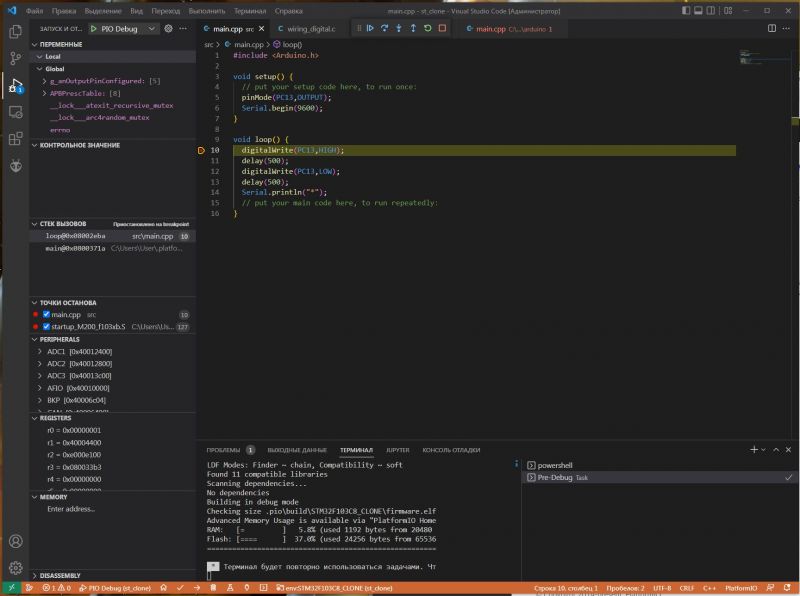

В PlatformIO проще запустить отладку
Достаточно создать проект stm32 в стиле Arduino с указанием чипа
затем перезаписать файл platformio.ini следующим содержанием
Код:
; PlatformIO Project Configuration File
;   Build options: build flags, source filter
;   Upload options: custom upload port, speed and extra flags
;   Library options: dependencies, extra library storages
;   Advanced options: extra scripting
; Please visit documentation for the other options and examples
; https://docs.platformio.org/page/projectconf.html
[env:STM32F103C8_CLONE]
platform = ststm32
board = genericSTM32F103C8
framework = arduino # arduino, mbed, cmsis, ...
debug_tool = stlink
upload_protocol = stlink # stlink , dfu
build_flags = -Wl,--undefined,_printf_float
upload_flags = -c set CPUTAPID 0x2ba01477 # Working upload for clone
debug_server =
  ${platformio.packages_dir}/tool-openocd/bin/openocd.exe
  -s ${platformio.packages_dir}/tool-openocd/scripts
  -f interface/stlink.cfg
  -c "transport select hla_swd"
  -c "set CPUTAPID 0x2ba01477" # Working debug for clone
  -f target/stm32f1x.cfg
  -c "reset_config none"
