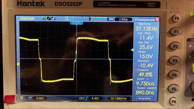

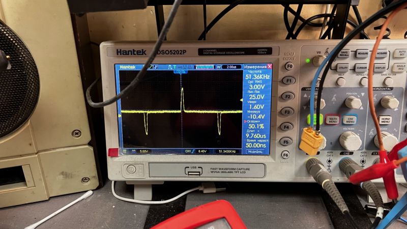

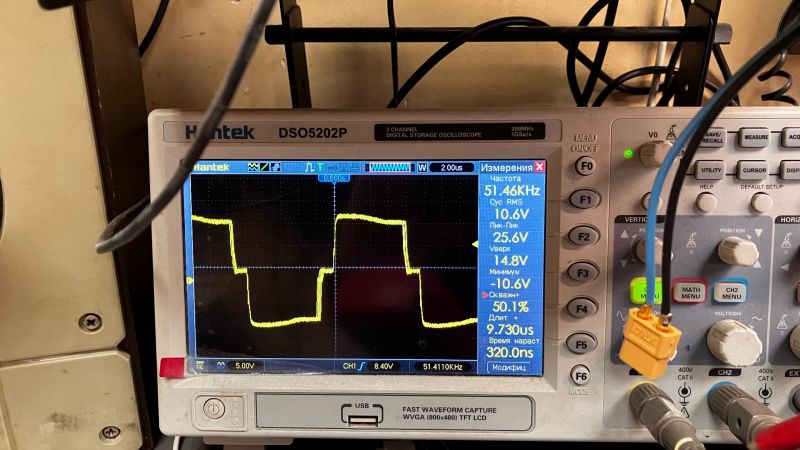

Привет всем! Давно не заходил, давно не занимался импульсными БП.
Решил, я , значит, добавить стабилизацию по напряжению в ИИП который вначале ветки. Схема без изменений, инвертирующий (1) вход на земле, неинвертирующий (2) на опорном (16) .
9 нога была в воздухе, притянул резистором 1к к опорному. Подпаял оптопару близко к sg3525 сразу на модульной платке. На выходе навесным монтажом собрал схемку на TL431, подобрал резисторы, все заработало сразу, все стабильно, все гуд. в общем, ОС по этой схеме (она, вроде как, всеми одобрена) :
Вопрос у меня к осциллограмме, так как я нигде не нашел осциллограмм полумостовой схемы при работающей стабилизации, решил спросить у вас :)
Нижний ключ без стабилизации:
Тот же ключ при работающей стабилизации, осциллограмма теперь такая:
На верхнем ключе тоже самое. Скажите, это норма?

Re: ИИП для новичков продвинутых на SG3525
Сообщение Starichok51 »
да, нормально.
будешь добавлять нагрузку импульсы будут расширяться.

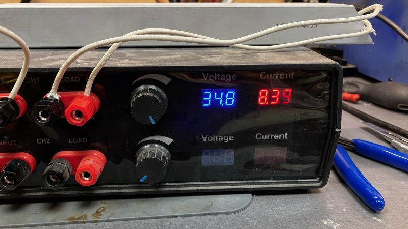

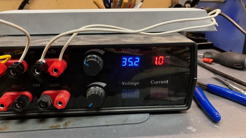

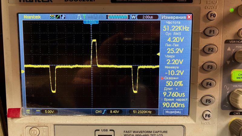

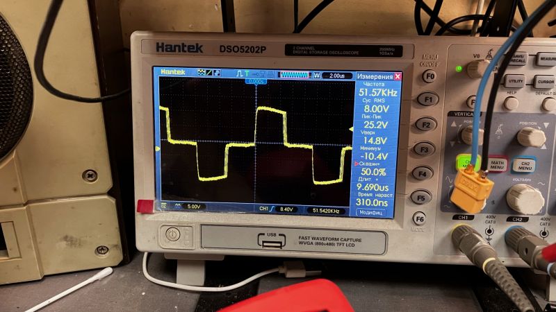

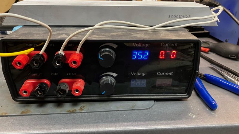

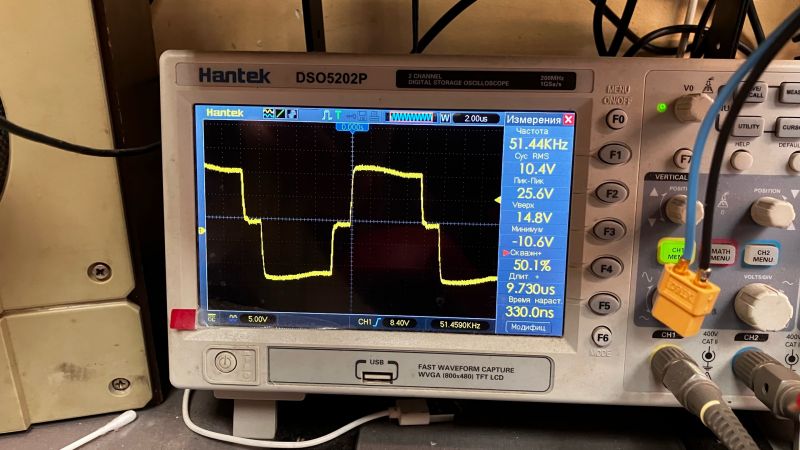

Понял, но так как у меня ИИП уже собран и трансформатор намотан, то приходится заходить с другой стороны.
Нагрузил до 8-ми ампер, просело до 36 с копейками вольт. Вывел стабилизацию на 35 вольт.
Фото:
Без нагрузки:
Нагрузка пол ампера:
1 ампер:
Максимум:
P.S. Просадка по напряжению на электронной нагрузке это из-за проводов, непосредственно на самом ИИП все стабильно.
Выше грузить не хочу, потому что это только эксперимент работы ОС, тем более, это одно из двух плеч двухполярного выхода...
Вроде призвуков, свистов нет, дросселя поставил готовые, без особого расчета.
Сообщение Телекот »
Barikson писал(а):Нагрузил до 8-ми ампер, просело до 36 с копейками вольт. Вывел стабилизацию на 35 вольт.
Нужно было это проверять при минимальном напряжении сети, какой запас вы хотите заложить. Или хотя бы измерить напряжение сети в момент испытания. Это позволит посчитать минимальное выходное напряжение которое обеспечивает стабилизация. И смотреть нужно не по просадке, а по увеличению пульсаций 100Гц.
