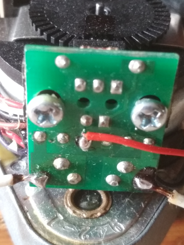

Сделал очередную попытку в ремонте монтировки.
Определил, что приводы по азимуту и по высоте идентичны, отличие лишь в длине шлейфа, т.к. мотор по азимуту стоит рядом с платой контроллера, а мотор по высоте-- на стойке полувилки. Это позволило полностью исключить неисправность самого контроллера, то бишь сам контроллер цел. Если поменять местами подключение моторов по азимуту и высоте друг с другом (разъёмы и назначения выводов идентичны), то монтировка начинает строиться в штатном режиме и входит в рабочий режим.
Платка мотора содержит всего несколько деталек. Путём прозвонки мультиметром удалось проверить все. Цепь энкодера состоит из нагрузочного сопротивления для питания светодиода, самого ИК светодиода и сдвоенного фоторезистора в корпусе похожем на ТО-92. Параллельно мотору висят две детальки: керам. кондёр и деталь в корпусе похожем на диод. Этот диод мультиметром не звонится. Приятель предположил, что это стабистор-- двухсторонний стабилитрон и прозвонить его нельзя. Но, по любому, детали в цепи мотора на работу привода влиять на работоспособность самой схемы не должны.
Снял осциллограммы с фоторезистора, но никакой ясности это не внесло. При нормальной работе видны импульсы прямоугольной формы и диаграмма прыгает вверх вниз на некоторый потенциал. При работе неисправного привода видна просто синусоида.
Может кто сталкивался с такими штуковинами? Подбросьте, пожалуйста, идейку, как исправить дефект.
Фоторезистор звонится мультиметром, имеет полярность и при затенении увеличивает сопротивление. Излучение светодиода видно в камере смартфона. 8)

Комментарий к файлу: Платка мотора с энкодером
IMG_20231106_105004.jpg [170.48 KiB]

 Заголовок сообщения: Re: Монтировка для телескопа Celestron NexStar 5 SE глючит
СообщениеДобавлено: Чт ноя 23, 2023 19:36:35
Карма: -7
Рейтинг сообщений: 187
Зарегистрирован: Вт авг 15, 2017 10:51:13
Сообщений: 1640
Сами же пишете:
Вот тут и надо рыть в первую очередь. Откапывать собаку. Искать - почему синусоида вместо меандра?
Она же откуда-то приходит.
СообщениеДобавлено: Чт ноя 23, 2023 21:05:35
Рейтинг сообщений: 14
Зарегистрирован: Сб дек 24, 2016 10:01:17
Сообщений: 783
Откуда: Черкесск /// Питер
Была идея, что два фоторезистора с общей точкой включены, как два плеча измерительного моста и, значит, для настройки надо настроить баланс, то бишь уравновесить мост. Для этого двигал платку по диагонали влево-вправо, мне казалось, что бесконечное вращение двигателя должно было прекратиться, но ничего не получилось. :(
