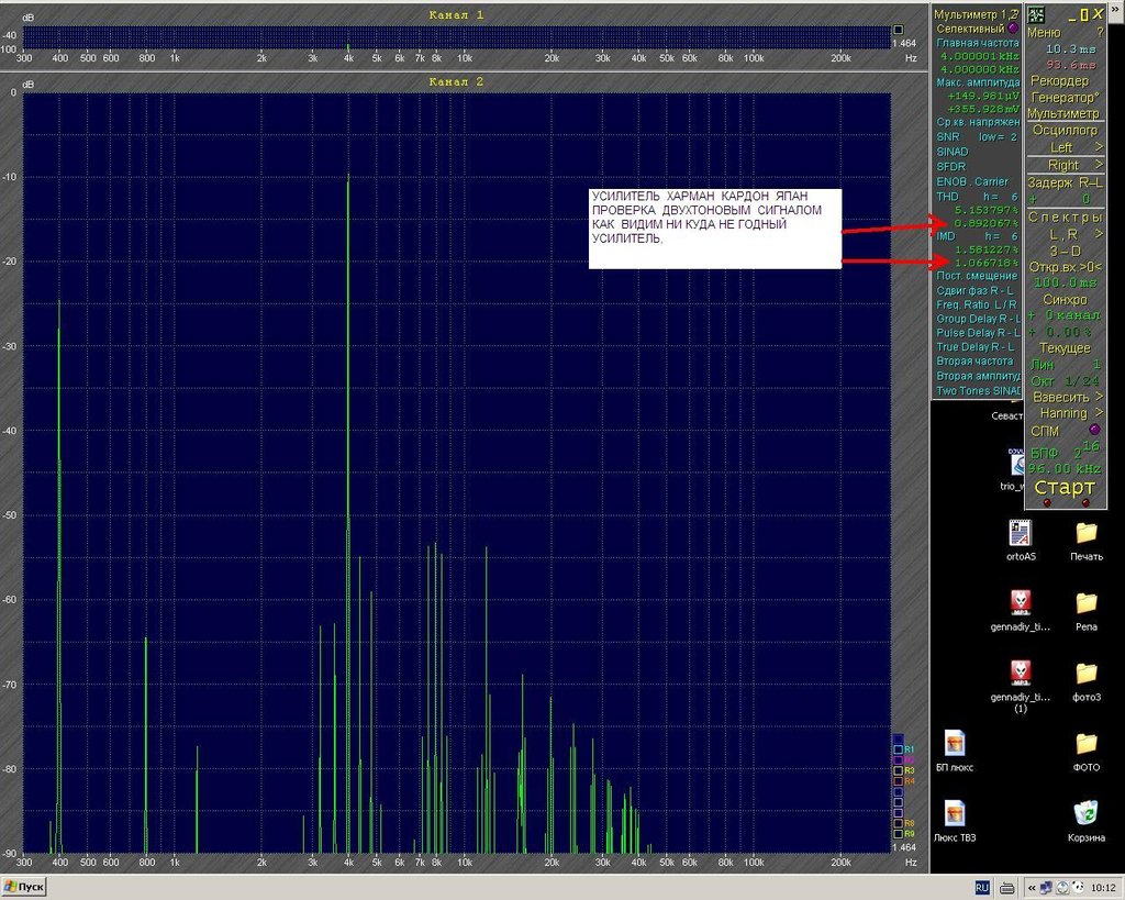

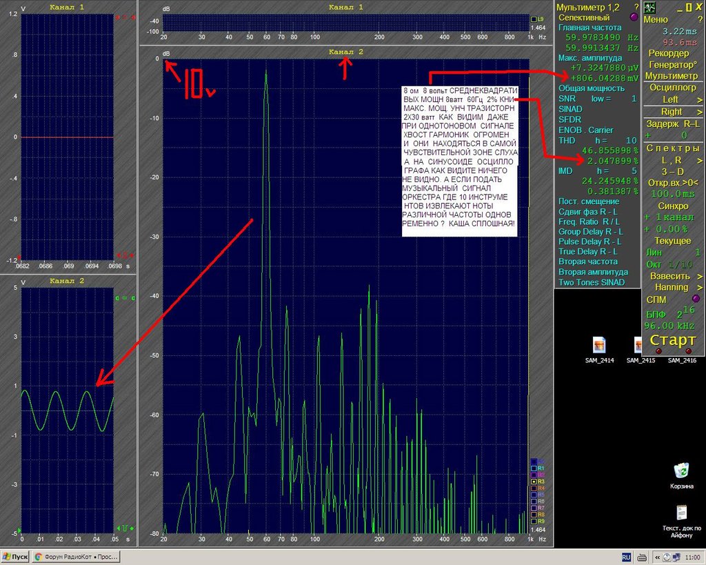

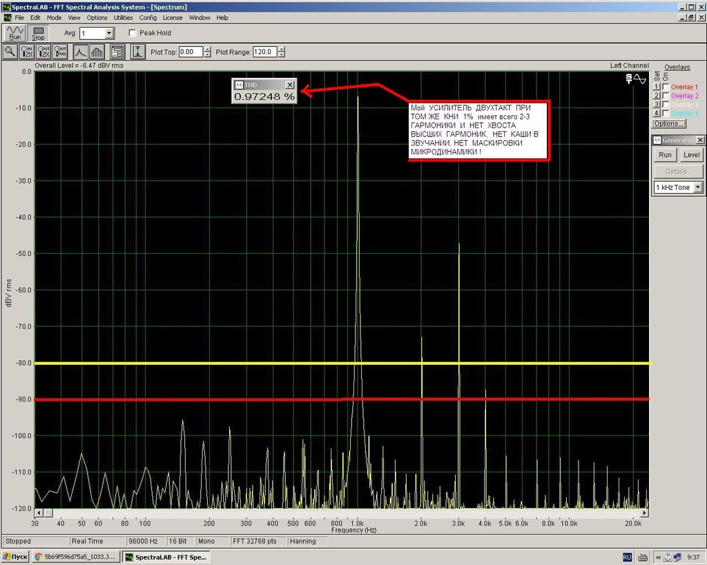

Вот это и плохо что меандром треугольником,когда уже 25 лет в свободном доступе в интернете программы - СПЕКТРОАНАЛИЗАТОРЫ профессионального класса есть и скачать 5 минут делов и измерять ими и все параметры УНЧ видеть при этом, а не треугольник и меандр. Выложена АЧХ tpa3118 и что хорошего. на частоте 20кГц завал сигнала в два раза по отношению к амплитуде 30Гц. Это даже на 3й класс не тянет усилителя! И КНИ я измерял УНЧ класса D ,там у него хвост гармоник бешеный при 1% КНИ.! А вы этого ни на меандре не видите ни на треугольнике,ни тем более на синусе осциллографом! КНИ двух усилителей будет одинаковым 1% и при одной торчащей гармонике 2й или 3й и при хвосте в 20 гармоник тоже не выше чем одна гармоника. Но звучание этих двух усилителей кардинально разное особенно на сложной музыке и большом составе оркестра. А хвост гармоник - это каша при воспроизведении записи оркестров больших составов. Поэтому Аудиодебилы и стараются проверять и слушать Джаз,Блюз малый состав, а не Симфонический оркестр. Потому что на одной гитаре или квартете меньше каша слышна на однотактах ламповых дохликах! Но во многих УНЧ D класса честно приводят данные АЧХ производители 20-20000 завал -3 или -6dB на высоких.
