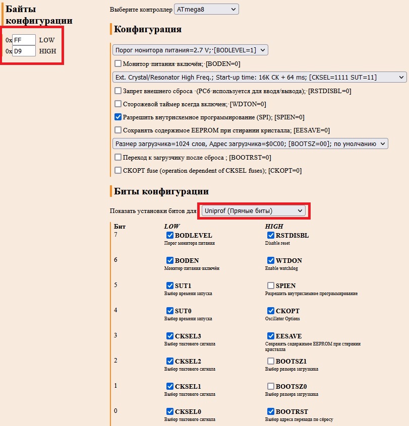

Дорогие радиолюбители! Прошу помощь при настройке фьюзов при программировании микроконтроллеров. Мне не трудно залить HEX-файл туда,но в фьюзах не силен!
Комментарий к файлу: Куда поставить галочки? Софт Uniprof

В статье есть архивные файлы, файл "readme.txt"-
Прошивка.
Фьюз биты: LOW = 0xFF, HIGH = 0xD9.
Будьте осторожны, при последующей прошивке контроллер может не определяться без кварцевого резонатора!
Берёте фьюз- калькулятор, выбираете нужный контроллер, слева вверху вписываете нужные биты- FF и D9, выбираете нужную "инверсность" и получаете:
Фьюзы.jpg [148.91 KiB]

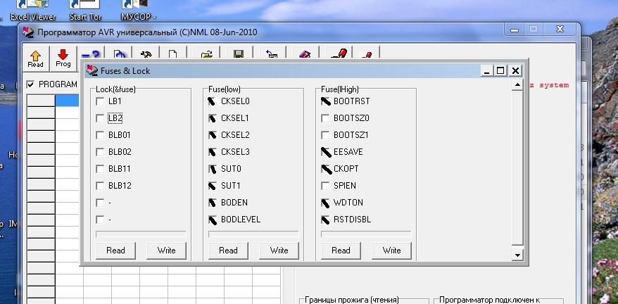

Для унипрофа это будет, вроде- вот так:
ФьюзыUNIPROF.jpg [107.47 KiB]
Вообще- я ВСЕГДА сначала считываю фьюзы, а потом, по калькулятору фьюзов, смотрю и "инверсность" и что там, в МК, зашито "по умолчанию".
Не рекомендуется трогать SPIEN и RSTDISBL - (вот как они считались, так пусть и будут, если только их изменение необходимо, и про это явно написано)- этим вы отключите возможность дальнейшего перепрограммирования МК.

Большое спасибо! Раньше не знал про калькуляторов фьюзов!

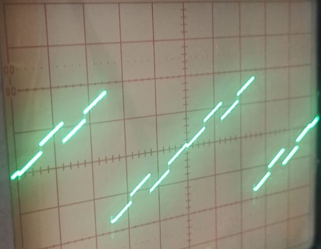

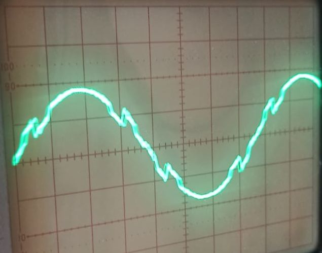

Народ помогите , генератор собран 17я прошивка , цифровой выход все четко показывает, а вот на аналоговом выходе вот такие артефакты. Причем артефакты появляются сразу с выхода резистивного делителя на 5ю ногу первого ОУ TL082. Сопротивления все по 10 кОм каждый проверял, не понимаю куда копать. Предполагаю что это из за 5% резисторов.
WhatsApp Image 2022-12-02 at 11.09.40 (1).jpeg [32.63 KiB]
WhatsApp Image 2022-12-02 at 11.09.40.jpeg [32.65 KiB]

там рекомендовано из 1% подбирать, я штук 150 резисторов взял 1% чтобы выбрать но платы еще не пришли
