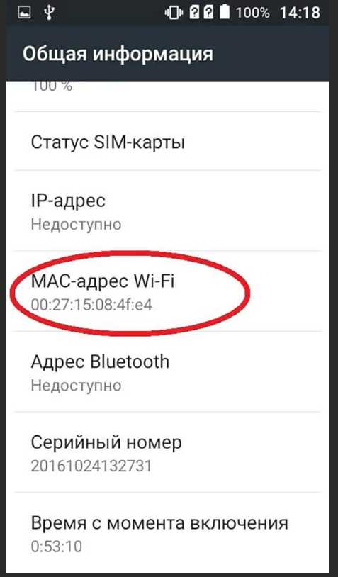

maxlab писал(а):
А если на самом таргет устройстве сменили mac imei e.t.c
можно... всё можно сменить и поменять))
MAC телефон.jpg [27.93 KiB]
:tea:
