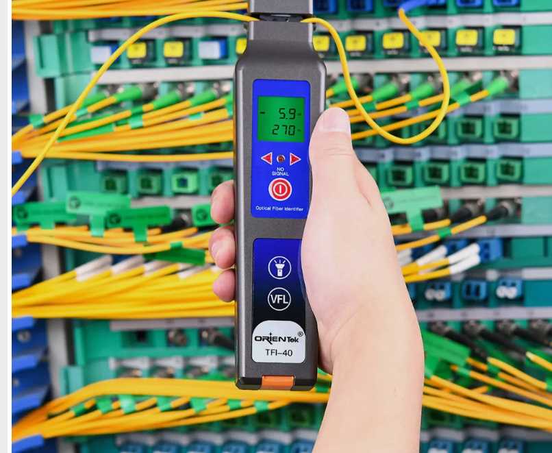

kollaider писал(а):
Прищепкой называли...
у нас Прищепкой называли простой индикатор уровня сигнала...
1.jpg [56.46 KiB]
https://aliexpress.ru/item/100500413430 ... 8146709071
https://aliexpress.ru/item/100500347563 ... 5965115515
и т.д.
ещё был прикольный простой индикатор уровня сигнала... у нас называли "ручка" ))
-с одной стороны простой лазер - для просветки/прозвонки оптического кабеля...
-с другой стороны простой индикатор уровня сигнала... подносишь к кабелю... "ручка" начинает пищать... причём улавливает излучение лазера даже через толстую оболочку кабеля ! ))
типа такого...
2.jpg [12.62 KiB]
https://aliexpress.ru/item/32961000585. ... 6489974180
ещё было много всякого интересного... по мелочи))
