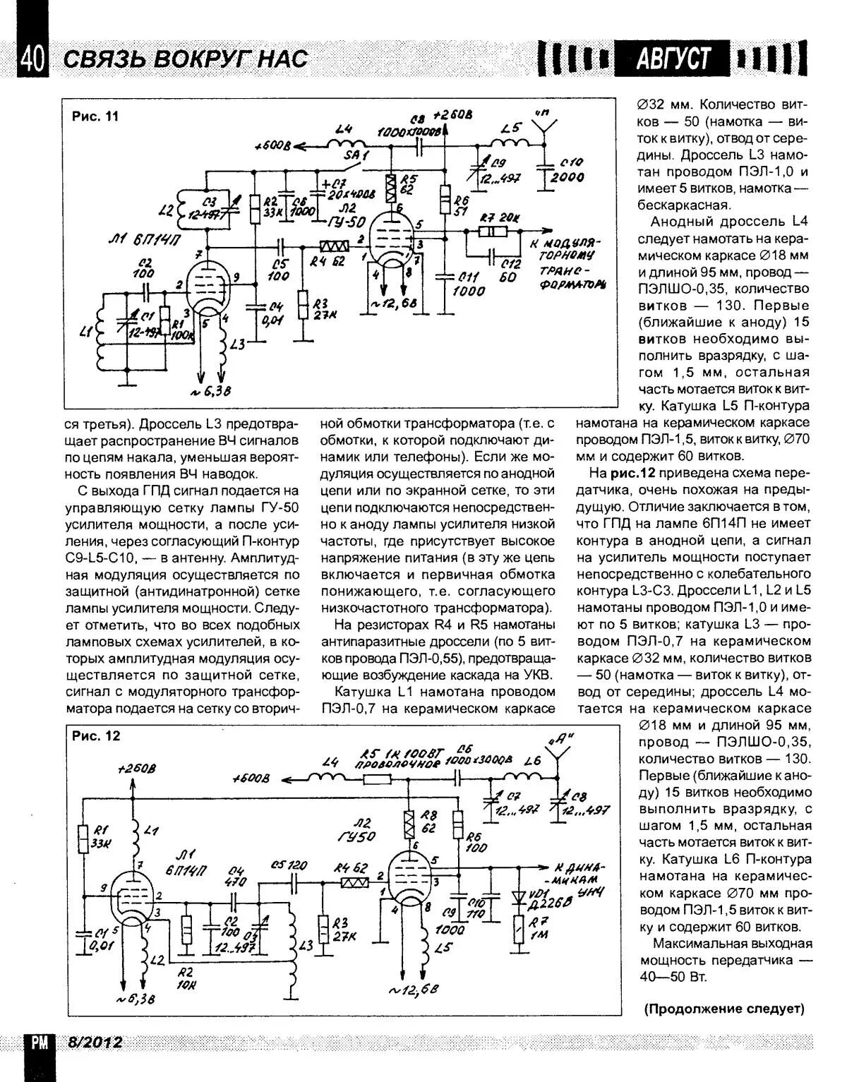

Добротность п контура для ламповых УМ выбирай Q=12.Для этой добротности и будет нужное соотношение L/C.
Примеры расчета есть в книге Бунина и Яйленко.Справочник радиолюбителя коротковолновика.
Стр 118.Колебательные системы ламповых усилителей мощности.
Шарманка подключается к аноду выходной лампы унч.
"50 КСВ 075", UA3112SWL

а ничего что напряжение на катоде обычно не должно превышать 100 вольт... а для нормальной работы генератора нао 250 вольт ?
УНЧ+Шарманка.jpg [59.92 KiB]
оно конечно может и выдержит... но я бы так делать не стал...
ну если конечно ты хочешь всё спалить... то тогда ладно))
Добавлено after 5 minutes 59 seconds:
Ну как всё-же подобрать катушку в П-контур?
все нормальные люди делают катушки с отводом... и переключают витки в процессе настройки...

Вот именно.Проще УНЧ на микрухе или транзисторный применить и далее промодулировать шарманку через модуляционный трансформатор.
Предлагал же неоднократно.
В качестве модуляционника можно использовать ТВЗ или сетевой трансформатор на 220/15в.
220в обмотку включай в цепь анодного питания шарманки,к 15в обмотку подключить к выходу УНЧ.
