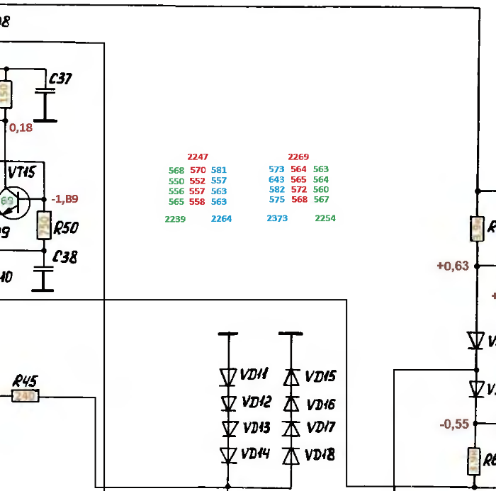

спасибо большое за подробные диаграммы напряжений. Проверил их, практически все совпадают, кроме напряжения питания : вместо +10,13В, у меня +11,5 Вольт. Выпаял из схемы транзисторы VT16 и VT17, проверил их на приборе для проверки транзисторов, показывает рисунок транзистора, и коэффициент усиления одного 260, другого 413. Проверил конденсаторы С40,С41, С43 они в норме, там стоят типа пленочные NUD. крутил R48 от и до ничего. Проверил кнопку ГФЧ.
Заменил транзисторы на новые, все равно синуса нет. Отсоединил резистор R47 от эмиттера, генератор не запускается. что еще может ему не хватать?

Как вообще можно проверить, что работает девиация? В инструкции написано что это можно видеть на индикаторе. Каким образом? Может ли проблемы с девиацией и модулятором отражаться на внутреннем генераторе 1000 герц? Если я подаю внешний сигнал и кручу ручку модуляции или девиации то никаких изменений нет. При сигнале с внешнего генератора глубина модуляции меняется только уровнем сигнала на внешнем генераторе.
Добавлено after 5 hours 28 minutes 56 seconds:
Проверьте наличие синуса 1000 Гц в генераторе фиксированной частоты. Если синус есть – проверьте работу модулятора (VT18, VT19, VT20). Выкладываю немного информации по ГФЧ и модулятору. Диапазон 10 МГц (нажата кнопка Множитель 100) практически вообще не работает – форма любого сигнала искажена до неузнаваемости, а амплитуда уменьшена в 2 раза. Мой друг пытался довести прибор до ума, взялся активно за это дело, но примерно через полтора месяца угомонился, так и не получив положительных результатов.
добрый вечер друг! Спасибо за диаграммы напряжений. Все понятно. Измерил все напряжения. У меня повышенное напряжение питания +11,4 В. вместо 10 В. Остальные напряжения на транзисторах в норме. Но на коллекторе VT18+4,4В (вместо +3,23 В), а на затворе VT 19 напряжение -1,6 В, и оно не меняется, если крутить ручку модуляция.

Измерил напряжение на коллекторе VT18 повторно. Мультиметр показал +3,46V.
Проверьте, правильно ли впаян электролитический конденсатор С44 и его емкость, а также номиналы резисторов в цепях генератора 1000 Гц без выпайки, надежность пайки элементов. Прозвоните целостность дорожек мультиметром.
Синусоиду 1000 Гц я смотрел на выводах резистора R47 10К.
Подстроечник R48 влияет на амплитуду синусоиды, при большой амплитуде вершины синусоиды начинают срезаться.
Разность в напряжениях блока питания – это болезнь генератора. У стабилитронов разное напряжение стабилизации (10..11V) и при изготовлении их никто не подбирал по параметрам.

Вдогонку к своему последнему посту. Генератор фиксированной частоты 1000 Гц может не работать из-за изменения напряжения питания. Подробнее во вложении.
Musor, согласен. может быть когда-нибудь соберу внешний блок питания и поэкспериментирую.
Напряжения на VT16 VT17.pdf [61.74 KiB]
Спасибо большое за ваш совет относительно резистора R48. Когда я выставил сопротивления согласно вашего рисунка, генератор запустился!!! чуть влево или вправо крутнул резистор и колебания исчезают. Очень небольшой диапазон регулировки оказывается.
Частота генератора 865 гц.
У меня к вам вопрос по схеме, которую вы выложили. Что означают эти цифры?
1.jpg [82.81 KiB]
