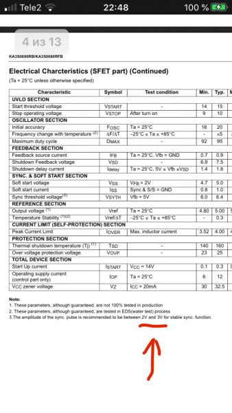

Inspektor, по идее подойдет любой генератор хоть на 555 хоть на любой логике вроде cd4000 или 74hc (к561,1561,1564)
по дэйташиту макс порог на sync входе +6.8V соответственно размах >7V.
при отсутствии этой частоты и трансформаторе с низкой индуктивностью ic должна уходить в режим ограничения тока первички (ограничения мощности). но конечно лучше постоянно этот режим не использовать потому что энергия закрытия fet при этом максимальная и ему нелегко.

Я тут вчитался... пишут 2-3 Вольта надо.по дэйташиту макс порог на sync входе +6.8V соответственно размах >7V.
Хотя глядя на блок-схему мне тоже кажется, что надо больше 6.8.
Может имеется ввиду амплитуда 2-3 Вольта относительно порога 6.4?..
Но это как-то странно и стремно для имс нацеленной на простоту применения.
Крч, предлагаю начинать с 3 вольт на всякий случай

nightclaw, я поглядываю на ваши мучения... разные мысли: может обмотки неправильно сфазированы, может диод по выходу пробит, может резистор для запуска оборван(забыт), может ещё чего... вопрос не мелкий и прыгать по сообщениям неудобно. Лучше бы вам тему завести...
Саму шим давайте проверим? https://docviewer.yandex.ru/view/280793 ... 3D&lang=en
На Vcc дадим 12 вольт. К дрейну одним концом подключим резистор, другой конец которого подключим к Vcc. Лимит по току у неё 2,5 А. Ну пусть резистор будет 12 ом (или 50 или 100 или какой есть). К выводу 5 (Ilimit) подключим 10 кОм на землю (мне лень считать сколько надо, но в примере из дш такой стоит). Посмотрим на нагрузочном резисторе генерацию (между выводами D & GND). Потом попробуем подтягивать FB к земле потенциометром и смотреть как немяется коэффициент заполнения...
Потом вместо резистора поставим первичку дросселя. Потом выпрямим вторички и правильно сфазировав заведём оос. Это если на вторичках увидим что дроссель исправен.

Уточню: Ориентируемся на вот эту схему. Она на 99% совпадает с реальным моим бп. Эта ШИМ 0565 выпускается в большом количестве вариантов и они не совместимы между собой без доработок различных. Моя имс вот такая, но номиналы в этом даташите несколько отличны от номиналов в реальном бп.
Остальное - да. Я проверю. Только 12 вольт ей мало, я 14 думаю подавать. И ещё у меня есть смутное подозрение, что эта ШИМ только тогда может переключаться на питание от обмотки, когда сначала придёт со входной банки, через цепочку резисторов, первичный запитывающий импульс, который, возможно, имеет БОльший потенциал, чем оный с обмотки самопитания.

Ваше смутное подозрение равно моей 100% уверенности. Я же написал:nightclaw писал(а):есть смутное подозрение, что эта ШИМ только тогда может переключаться на питание от обмотки, когда сначала придёт со входной банки, через цепочку резисторов,
Это не цепочка - это один резистор набранный из нескольких. Через него заряжается банка питания микросхемы. Зеннер ограничивает напряжение, чтобы банка не лопнула. Когда напряжение на банке достигает порогового значения (вроде 10 В мелькало где-то в даташите) - стартует генерация. После первых качков в эту банку должно пойти питание с вспомогательной вторички дросселя. Без этого питания банка быстро опустеет и микросхема уснёт. Потом всё повторится.clvr00 писал(а): может резистор для запуска оборван(забыт),
