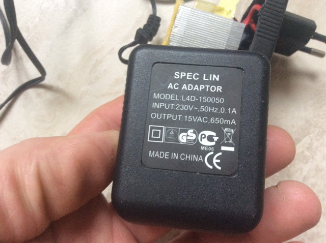

сломался бп от электробритвы. 15 вольт
нашел на работе вс 15 в
мультиметром решил проверить питание в режиме прозвонки - пищит. получается кз ?
я лишь интересуюсь как устроен мир и электроника

И что вы от нас хотите? Чтобы мы купили вам новый блок питания?)))) Включите его и все - и померяйте напряжение на выходе под какой либо нагрузкой. Это для начала.

Там и написано 15VAC, все по честному. Транс по виду живее всех живых, разве что термопредханитель там ....того. Возможно бритве пиздец. Транс не надо прозванивать, надо включить и померить напряжение на выходе.

Надо первичку прозванивать чтобы выяснить не сдох ли предохранитель.
Кстати один раз было такое что он вхолостую кое как пропускал напряжение, а под нагрузкой нет.

Тема называется DC 15 вольт. А почему постоянка? На адаптере написано АС. Значит бритва переменкой питается... Возможно внутри там мост или диод. Я бы переменку и подавал, если там так написано.
И еще, зачем проверять питание в режиме прозвонки, есть же вольтметр? Или я чего-то не понимаю...

ка проверить тран уже писали сунуть в сеть и померить выход
если мерит нечем изем автолампу 12/28в на 5-15вт лампу илича и нагружаем от 15в лампа12в не сгорит даи тран наверно просядет неслабо... но лучще взять от грузового лампу
а вот что там за бритваи почему ее кормят переменкой это вапрос и ваше от бритвы ли сей блок вапрос...
я скока видел бритф в выносным бп -все акумуляторнгые DC но не исключаю что есть и те что питаются переменкой и имеют ТН вибрационый двигатель таки были и сетевые(нева?) но очень очень давно и сейчас врядли найти
если таки бп не от бритвы а ей надотДС то надо бужет городить мостик

-Как определили, что сломался? Вдребезги?
-Если не вдребезги, то на фото, возможно, родной блок от бритвы?
-Если есть мультиметр - проверьте вторичку транса ( напряжение).
-Если на фото не родной, а тот, что с работы, то почему написали, что там DC, если на корпусе AC?

дополняю- бритва АС блок имела. он утерян. сама она испрана . есть бп ДС 15 вольт. но на выходе кажет 0. в режиме прозвонки звенит. а где там термопред ? там же просто катушка с виду?

Никакого термопреда там нет.
У малогабаритных обычно сгорает первичная, а не вторичная обмотка.

blohi писал(а):есть бп ДС 15 вольт. но на выходе кажет 0.
Все что нужно проверить: провод (режим прозвонки), диоды (режим диодов), 2 катушки трансформатора (режим сопротивление до 1к). Это дело одной минуты. Потом напишите :) Сами скажите что неисправно. Нам то откуда знать? :)))
Если трансформатор не звонится по первичке (куда 220 входят) - то есть шанс починить перемкнув термопредохранитель.
Но чаще всего оборван провод бывает из блока питания. Проверьте.
electroget писал(а):Никакого термопреда там нет.
Прямо таки Ванга? :o :shock: Сейчас на всех есть. И часто такая информация указана на корпусе БП. Автору конечно следовало бы фотографию скинуть.
Добавлено after 5 minutes 15 seconds:
[uquote="electroget",url="/forum/viewtopic.php?p=4310821#p4310821"]У малогабаритных обычно сгорает первичная, а не вторичная обмотка.[/uquote]Обычно у них сгорает не первичка, а предохранитель, который вы не можете найти :)))

Нет там никакого термопредохранителя.
Сообщения: 20183
Откуда: Рыбинск
Сообщение Martin76 »
electroget писал(а):Нет там
А на фотке видно, что есть.
