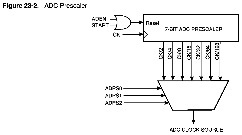

akl, спасибо! С АЦП понятно: после сброса регистр управления оказывается в дефолтном состоянии (нули в битах), что сбрасывает предделитель частоты:
Не совсем понятно, что означает вход START, запуск одиночного (или первого в серии) преобразования? Звучит логично, но комментариев к этому в даташите не нашёл.
А что, собственно, с таймерами? У их предделителя нет аппаратного сброса, только ручной? Содержимое ресэт выживает?
Добавлено after 43 minutes 3 seconds:
VNS, Смысл в том, чтобы и программа, и железо работало один-в-один после каждого ресэта, вне зависимости от того, в первый раз или в энный. Чтобы это реализовать, хочу в доскональности понять поведение чипа и компонентов на нём.
fig23-2_ADCpresc.png [3.3 KiB]

А ещё тут вопрос в какие моменты времени что происходит. Вот, например, АЦП: если на схеме START означает запуск преобразования, то моменты "тиканья" АЦП будут происходить с одним смещением от выключения RESET. А если это означает что-то другое, то время будет отсчитываться от момента включения АЦП (смещение относительно RESET будет зависеть от момента запуска первого преобразования). Можно, конечно, реализовать включение и запуск АЦП одной командой (благо, что всё это запрятано в один регистр и работает), но хотелось бы более полного знания, на случай, когда такое решение не подходит.
Добавлено after 2 minutes 33 seconds:
VNS, повторюсь ещё раз: хотелось бы знать, как работает предделитель таймеров, есть ли у него "железный" сброс? Буду очень благодарен ответу на этот вопрос.
