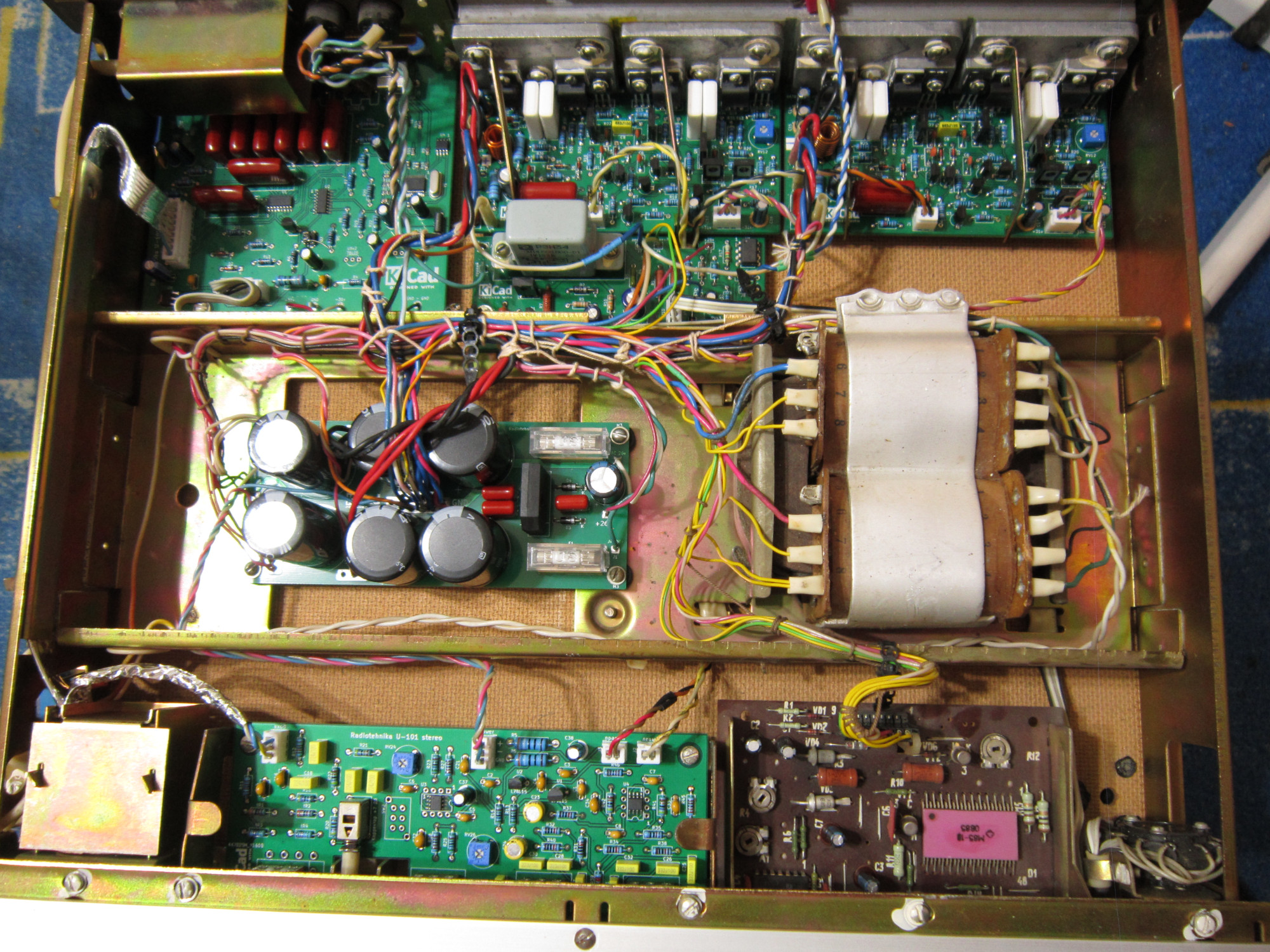

to e_dimas: Оч. красиво. А померять?

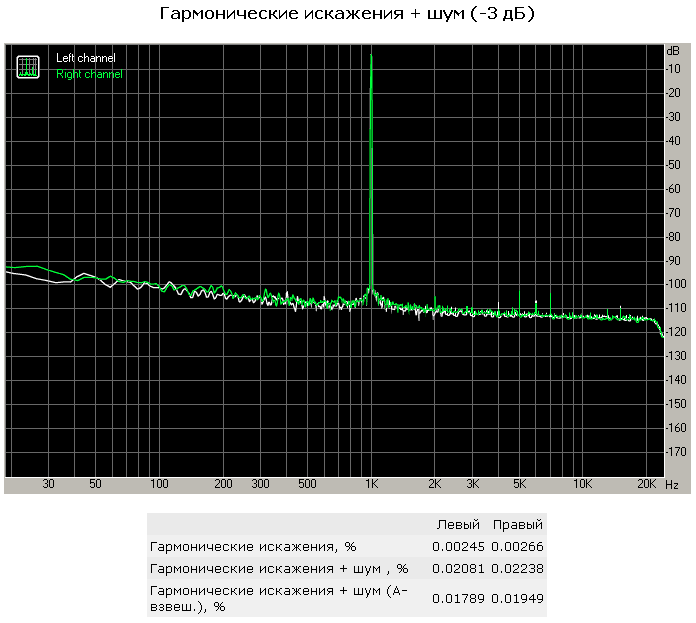

[uquote="As",url="/forum/viewtopic.php?p=4298859#p4298859"]использованные микросхемы ключей, если мне память не изменяет, при входном сигнале в пару вольт (CD-плеер или что-то подобное...) будут заметно нелинейны...[/uquote]Действительно, есть нелинейность примерно 15 Ом.
Но при сопротивлении нагрузки в 100 кОм (входное сопротивление пред усилителя) - влияние этой нелинейности будет стремиться к нулю.
[uquote="defeskop",url="/forum/viewtopic.php?p=4298996#p4298996"]А померять?[/uquote]Звуковая карта в моём компьютере не очень, но в целом оценить можно. (на шумовую полку не смотрите, особенно слева, это особенность звуковой карты)
Сигнал подавался на аналоговый вход платы входов, а снимался с выхода предварительного усилителя:
А это ЦАП:
Учитывая что питание от USB, микросхемы я покупал на Ali, перемаркированные, не известного происхождения, то результат очень хороший.
А самое интересное, соответствует даташиту.
А это ЦАП:
Re: Переделка Radiotehnika У101
Тоже достаточно красиво.
