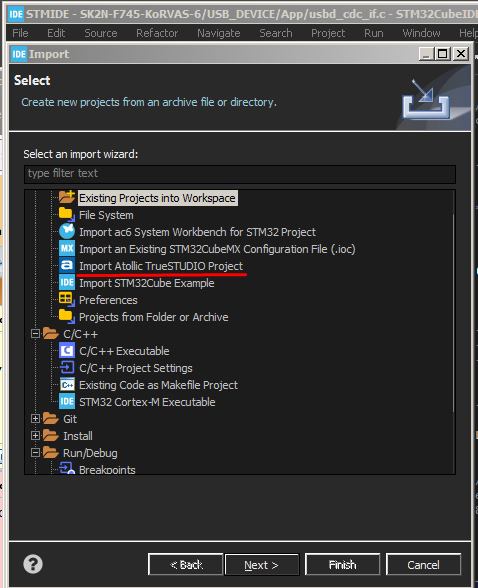

Толик тебе нафиг не нужен. Куб спокойно импортирует проекты Толика.

Зачем вам Толик, когда есть Куб? Может кто-нибудь внятно объяснить, что в этом Толике есть такого, чего нет в Кубе?

[uquote="StainAl",url="/forum/viewtopic.php?p=4258233#p4258233"]Помогите скачать Atollic TrueSTUDIO.[/uquote]
Я так и не понял, зачем лохматить бабушку, ещё и не живую, когда есть и работает импорт проектов из Толика в Куб.

Зачем от тебе? Буквально в пятницу спокойно импортировал очередной проект из Толика в Куб и работаю с ним.
