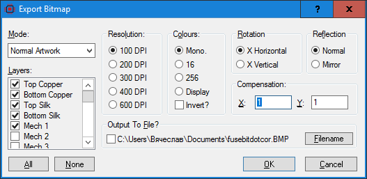

Шаблон печатается разрешением 1200dpi, выше уже некуда (для данного аппарата)
Насчет координат - в протеусе при экспорте есть 2 формата, RS247 и Gerber. G2G кушает только RS247 для сверловок, на картинке все выглядит вполне идеально.
sdfsdf.png [168.29 KiB]
При этом, в протеусе при экспорте "на печать" есть возможность задать некое "смещение", только я не понял, как это работает, то ли там коэффициенты в тысячных, то ли что...
чч.png [13.94 KiB]
Что самое интересное - если после этого еще делать маску и печатать из протеуса сразу на принтер в обход фотошопа - то все получается гораздо лучше (смещение не более 0.05мм относительно ответстий на плате)
Вот сижу, думаю, то ли лыжи не едут, то ли я....

И еще такой момент: экспорт файла делаете картинкой? Разве экспорта в гербер нет? Что-то мне сдается, что это тоже может давать ошибку.
Смещение, это смещение нулевой точки (начало координат станка) от угла платы. Если поставить 0, то начало координат будет совпадать с углом платы.
