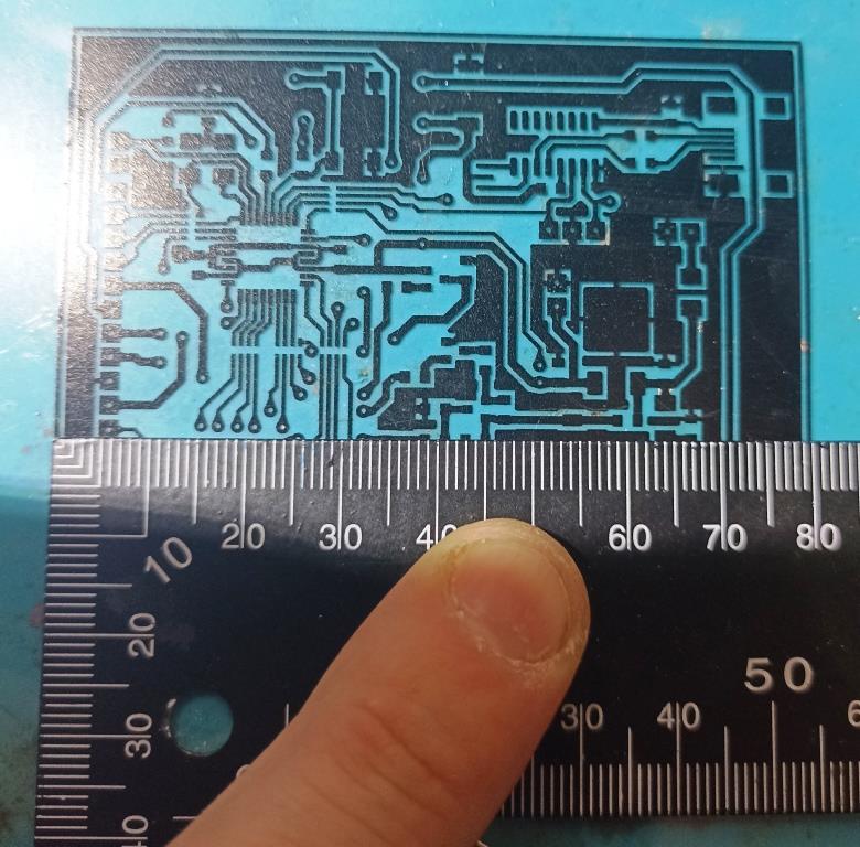

Всем привет.
Есть у меня, значит, CNC китайской промышленности, а именно - 1610 с GRBL v1.1
Коэффициенты стоят заводские ($100,101,102 = 800)
Делаю платы, и статично попадаю на ошибку где-то 0.05-0.1мм на сантиметр.
При этом штангенциркуль, приставленный к башке, стабильно показывает погрешность 0.01 на 10мм, что для этого станка даже меньше нормы.
Шаблоны печатаю на струйнике с СНПЧ (InkTank 319) на плёнке Lomond для струйников (толщина 100мкм)
Ошибка при совмещении совершенно линейная по обеим плоскостям (шакальное фото прилагаю).
Что мне пинать - коэффициенты GRBL или программу печати (Proteus -> PNG -> Photoshop)?
Комментарий к файлу: шакальное фото

По "булавкам" гонял, идеально попадает (4 угла -2мм от границы платы)
Свёрла новые (ну как новые, переточенные, конечно, но не быстрорез) - классические с разноцветными колпачками.
Расхождение одинаковое! Но как бы сказать... не сразу, платы сантиметров по 5 делаются почти в ноль... проблемы начинаются на 100x50мм и больше.
У платы из вложения "физические" размеры 8x7см, измеренные без погрешности вообще (максимум 0.01мм, но это штангенциркулем не измеришь)

Да, люфты там запредельные. Я на своем 3018 первым делом это менял и дорабатыва. Может быть еще пропуск шагов в шаговом, но это только если где то #подклинивает#.
А его файлы из архива у меня почему то вообще ничем не открываются. Ошибка какая то...

Померил по НЕкитайскому угольнику (линейка СССР, ГОСТ, все дела). Совпадение 1:1 до 27см, дальше мне неинтересно...

Кэндл открыл файлы, а вот NC Corrector v4.0 и gCodeView не хотят. Скорость подачи 180 не очень большая? Я обычно фрезерую на скорости 100.
Вообще эта прога 2G2 хорошая, но маленько глючная. Автор ее постоянно дорабатывает, ошибки исправляет. Попробуйте в другой программе сделать плату. Ну и скорость поменьше сделать.
И еще такой момент: экспорт файла делаете картинкой? Разве экспорта в гербер нет? Что-то мне сдается, что это тоже может давать ошибку.
При этом, в протеусе при экспорте "на печать" есть возможность задать некое "смещение", только я не понял, как это работает, то ли там коэффициенты в тысячных, то ли что...
Смещение, это смещение нулевой точки (начало координат станка) от угла платы. Если поставить 0, то начало координат будет совпадать с углом платы.
З.Ы. Для точных измерений нужен все же индикатор. Китайским угольником и штангелем как-то не по феншую… :)

Туда - уже писал.
Обратно - 9.99, 20.00, 30.03, 40.04 (дальше двигал по 1мм: 41.03, 42.05, 43.05, 44.05, 45.05)
В ноль отправить не могу, штангель креплю прижимом к станине - он мешать будет, за условный "ноль" принял +10 от левого края
Ничего не понимаю...
Чтоб определить мёртвый ход в гайке надо в обе стороны двигать.
Предположим если в гайке мёртвый ход 1 мм (конечно там меньше, но чисто для примера).
Приехал по Х в точку 10 мм, по факту там 10 и по стойке там 10.
Приехал по Х в точку 20 мм, по факту там 20 и по стойке там 20.
И если ты будешь ехать дальше в этом же направлении, то всё будет чётко.
Но когда ты решишь ехать в обратную сторону, сначала будет "выбран" люфт в гайке и потом только сверло кудато поедет.
Если ты сейчас попросишь станок переместиться в точку Х19 (в обратную сторону), то стойка тебе покажет Х19, но по факту сверло никуда не поедет и останется в томже положении Х20. Будет "выбран" люфт в 1 мм. Вот и получается, стойка думает что сверло в координате Х19, а по факту оно так и осталось на Х20.
Можно программно исключать этот люфт, но я сомневаюсь, что ктото запаривался над этим.
