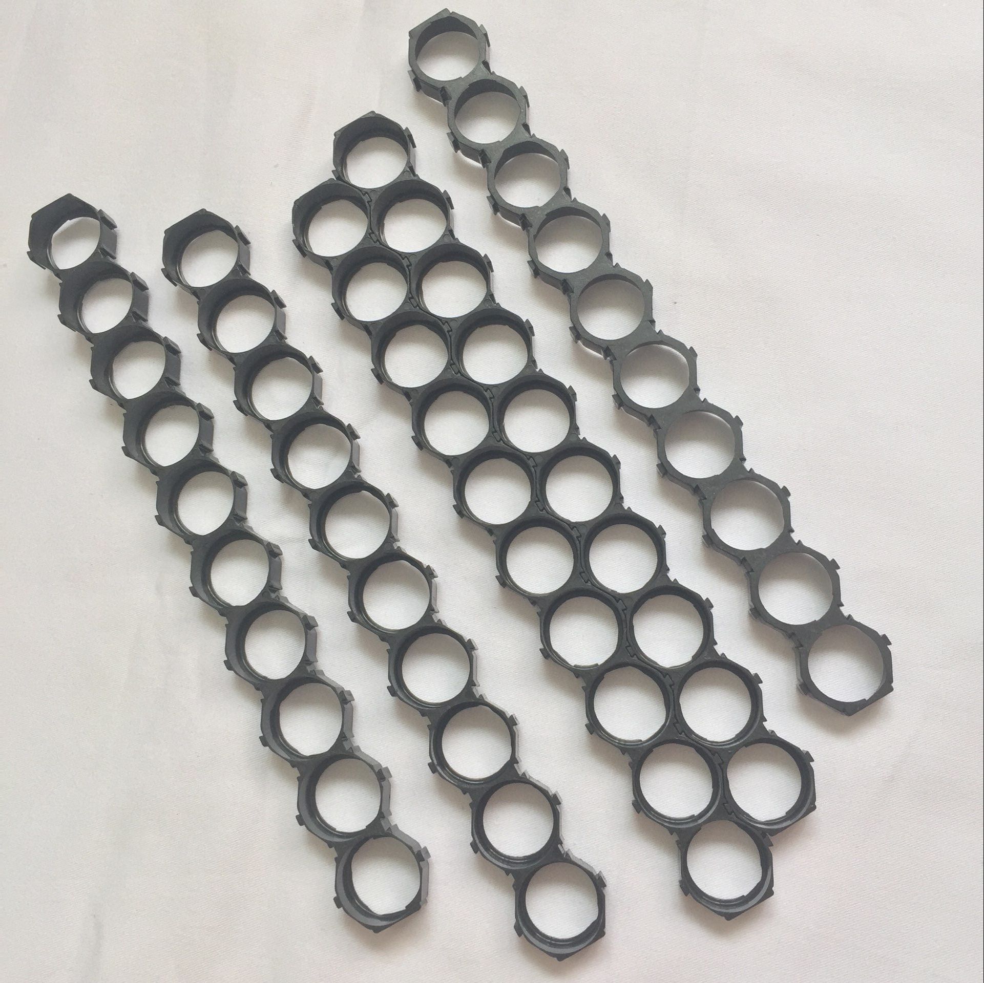

для транспортных считается прямо обязательным либо холдеры либо прокладки из стеклотекстолита или электрокартона, я в эт постил фотки что бывает с банками которые по какимто причинам получили подвижность и протерли термоусадку...
для маленькой батарейки наверное достаточно будет термоклея задуть в стыки между банками.
ну и загерметить, обернуть тонкой пенкой всю чтоб зимой тож можно было. и чтоб батарея плотно/мертво сидела при любой тряске это просто суперважно для самоката.

Это точно, дополнительная изоляция между банок никогда не будет лишней. Особенно когда они жестко не сварены между собой, перетереть изоляцию вполне реально на наших херовых дорогах. Загорится и пистец не только батарее но и всему вокруг.
Использую такие штуки: https://cubeorder.s3.eu-west-2.amazonaw ... S054_2.jpg
Их минус только в том что места отъедает прилично на зазор между аккумуляторами. В компактный корпус так не соберешь. Но есть и другие более компактные которые идут в шахматном порядке. https://www.dhresource.com/0x0s/f2-albu ... eycomb.jpg

самое компактное это электрокартон или оч тонкий стеклотекстолит чтоб гнулся по банкам +термоклей
еще на силовые провода трубочки термостойкие тканевые/тефлоновые надеть или обернуть тканевой лентой в тех местах где есть шанс что они будут мяться/тереться на металл/контакты.
