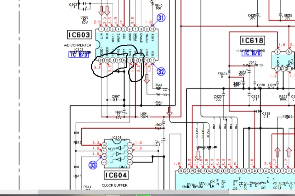

 Заголовок сообщения: Re: Муз. центр Sony проблема со звуком в колонках
СообщениеДобавлено: Вт сен 06, 2022 14:32:12
Зарегистрирован: Вт авг 09, 2022 11:01:36
Сообщений: 12
Посмотри здесь: https://monitor.net.ru/forum/threads/409039/. Нужно проверить кондерчики по тем же цепям...
Вобщем,проверил кондеры еще раз,электролиты вобще все заменил на новые, и пленку/керамику тоже,смд конд.смотрел только на кз,ничего нет,вроде бы все в порядке. Но еще вот заметил что ноги этой микрухи - PCM1802DBR (20,19,18,17,16,14,13) все между собой прозваниваются,не могу "вьехать" по схеме,так и должно быть чи не?
IMG_20220906_143339.jpg [172.11 KiB]
СообщениеДобавлено: Вт сен 06, 2022 15:51:30
Карма: 16
Рейтинг сообщений: 242
Зарегистрирован: Чт окт 14, 2010 17:16:42
Сообщений: 634
Откуда: Донецк
ну явно же по схеме не все между собой должны соединяться...
Моя фотогалерея https://fotos.snooker-forum.com/
СообщениеДобавлено: Вт сен 06, 2022 16:00:46
Сообщений: 12
я имел ввиду эти ноги - 20,19,18,17,16,14,13,на картике обведены
