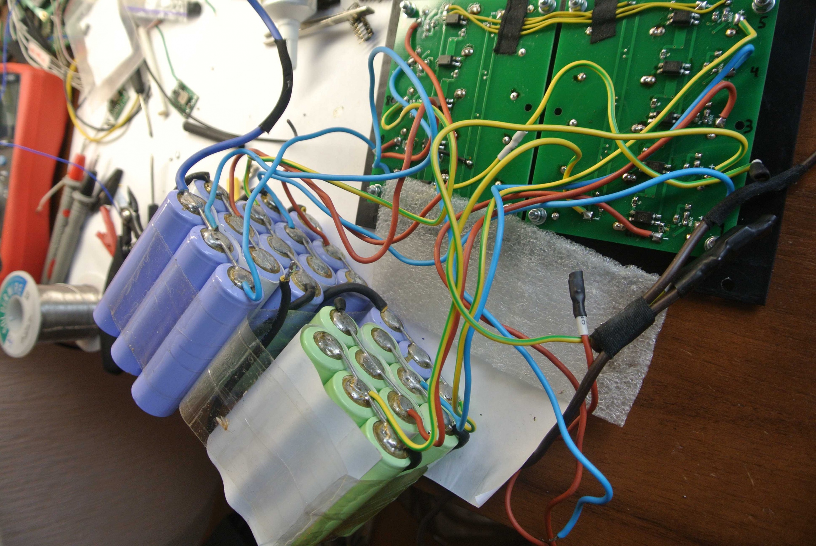

Ранее собирал тестовый АКБ из элементов 2170 "Тесла", ну тех что с алюминиевым верхом и плохо паяются, и вот спустя год получил результаты. Во время пайки этих элементов приходилось применять флюс для алюминия, и оплавлялись части капроновых пробок что герметизируют элементы, как результат все же произошла деградация и спустя год эксплуатации батареи 10s3p емкость сборки значительно снизилась, а отдельные элементы почти умерли, из 4.2Ач просев до 0.7--1.7Ач, сложности пайки этих алюминиевых шапок делают их малопригодными.

есть подозрение что они нормально варятся с никилем с примерно вдвое большей энергией импульса, не пробовали? ну или оставить кусочки лент теслы, я тож на них посматриваю, искосо ;) ... но пока несходятся звезды))

Варить не пробовал, нечем, а паять не вышло, брать много не рекомендую. Очищать от остатков герметика удобно смывкой старой краски, замачивая в банке по горло на ночь. По умолчанию там нет никелевых остатков, приварены алюминиевыми проводками.
Все более склоняюсь к Lifepo4 элементам, они дешевеют и имеют лучшие характеристики по току и ресурсу.

у lifer есть очень неприятный недостаток для супермелкого транспорта: удельная емкость здорово хуже чем у nmc
и вдобавок вольт-зарядная характеристика не позволяет прогнозировать оставшийся и заряд заблаговременно узнавать о разбаллансе.
подозреваю это и есть основные причины сравнительно мелких обьемов производств и стнижения цен при этом ;)
имхо титанат интереснее если удельная емкость не так критична.
Для этого есть счетчик потребления и/или умная bms.

С точностью до наоборот. У титаната слишком большие габариты и чрезмерно высокая мощность. Они не для велосипедов. А Lifepo4 как раз что-то среднее между титанатом и li-ion.
Добавлено after 2 minutes 17 seconds:
З.Ы. К началу сезона купил самые дешевые китайские, но фирменные (типа качественные) 18650 фирмы BAK. Пока доволен, все отлично, разбаланса нет, просадки тоже почти нет, ток держат. Можно тапку в пол и фигачить пока контроллер не задымиться. В прямом смысле, ваттметр в пластиковом корпусе лежавший на контроллере поплавился и стекло выпало, а дисплей HD44780 при нагреве светится розовым цветом вместо синего.
