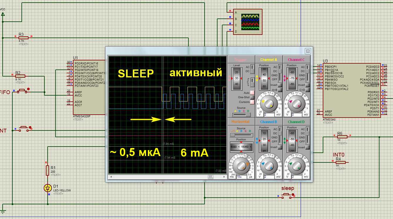

вообще... изначально планировалась такая схема...
схема_1.jpg [196.87 KiB]
но у этой схемы высокое потребление...
80 mA - W5500
10 mA - ATmega128
300 mA - роутер
:roll:
поэтому решили сделать свой протокол ))
принцип простой - используем прерывание и один таймер ATmega328.
-изначало все МК находятся в режиме SLEEP...
-при обнаружении пакета МК просыпается и переходит в режим приёма...
-при каждом изменении уровня вызывается прерывание, измеряется длительность между прерываниями и обнуляется таймер...
-по окончанию пакета вызывается прерывание таймера.
время пробуждения.jpg [147.76 KiB]
обработка пакета.jpg [156.94 KiB]
итого:
-получили скорость ~100 кБит/c.
-получили низкое потребление.
:roll:
по моему проще уже не придумать))
:tea:
