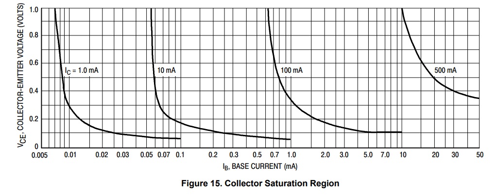

Greenpeace, VT1 в глубоком насыщении К-Э=0,247 В, пользы от него мало.
Интересно первый каскад ОБ с прямым включением микрофона в цепь эмиттера.
Микрофон будет нагружен на входное сопротивление ОБ = 25мВ/0,05мА = 500 Ом. :solder:
Про "глубокое насыщение" - слишком громко заявили и не считаю, что правы.
У транзистора 2N4403 глубокое насыщение - меньше 0,1В, при соотношении тока коллектора к току базы - 10/1. Посмотрите в даташит графики и убедитесь в этом сами. 0,2В и выше - вполне себе режим усиления, возможно и не настолько линейный. Но схема линиаризована благодаря ООС.

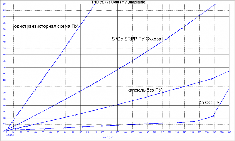

Позаимствовал с вегалаба график КНИ, автор Комби3Т приводил для разных схем на транзисторах для электретных микрофонов, все условия - питание от микрофонного гнезда 2.5В что и в нашем усилителе для динамического микрофона.
12943 (автору), Вам огромное спасибо, что проверили на Кг (КНИ) и получили 0,43%.
Если при подаче на вход 40мВ, на выходе должно было получиться 400мВ (Ку=10).
Т.е. при 400мВ выходного - 0,43%
Если сравнить с графиком, что автор комби3т наснимал, можно заметить, что ни одна из существующих схем с интернета, которые он моделировал + свою (2xОС ПУ) даже не обеспечила должного размаха, на графике макс. значение - до 300мВ на выходе. И можно заметить, что капсуль электретного микрофона напрямую в микрофонный вход (обычный микрофон в ПК) имеет на своих 30мв-40мв (рабочий размах) - 0,5% искажений.
Схема Сухова с германием слила по искажениям. Но у него она примитивная, он просто добавил германиевый транзистор на выход к однотранзисторной схеме, чтобы увелисить размах.
В предложеной схеме КНИ лучше при сопоставимой амплитуде, чем у всех схем, что на графике...

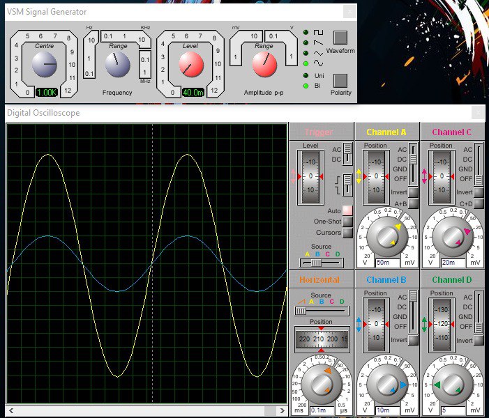

Поразмыслив, все-таки Вы оказались правы относительно низкого напряжения К-Э 0,247В.
"Подшаманив немного" c делителем VT1 R1R2R3 (изменением тока базы) и изменив номинал R5, получился наиболее максимальный Uкэ к 0,3В, при котором не теряется стабильность схемы при разных значениях внутреннего резистора фантомного питания микрофонного входа.
Диапазон этого внутреннего резистора получился теперь от 1 до 8 кОм, при котором схема стабильна.
Но оставил "подгон" по максимальному размаху амплитуды для сопротивления 3кОм, как наиболее вероятное в устройствах.
Простенькая симуляция для Ку=20 и размахе входного сигнала от пика до пика 40мВ:
Rф=1кОм:
Rф=3кОм:
Rф=8кОм:
Последняя осциллограмма - оценка искажений по положит. и отрицат. полкам.
Если посчитать максимальный Ку до визуального начала искажений, учитывая все три случая с Rф, можно выбрать максимальный Ку. Конечно, чувствительность динамических микрофонов разная, но обычно не превышает 5мВ RMS. Самый низкий неискаженный размах при Rф=8кОм, значение приблизительно получается 220мВ RMS. Т.е, лучше не превышать Ку=44=~33дБ. Такое Ку получилось при R5=110Ом. Срез АЧХ по НЧ начинается снизу около 20-25Гц, по ВЧ - около 40кГц.

Greenpeace, Вариант с ОБ. Только 2-я гармоника примерно 0,4 %.
Комментарий к файлу: 2-я гармоника 2 мВ , 1-я 500 мВ
Гармоники.gif [74.2 KiB]
Усилителль100.gif [13.61 KiB]
