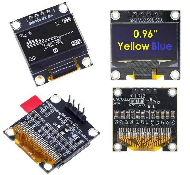

Шо за хрень? Цеплял 3 модуля на RDA5807M, не кажет ничего.
Добавлено after 2 hours 36 minutes:
Что-то с моими индикаторами не то, радио работает, показометры не кажут...

Никто не поможет разобраться? Страницы в индикатор загружаются, но инфы никакой не выводится, чёрный экран... Два штуки и одно и то же.

Какой у Вас экран? 0.96 или 0.49?
По каким признакам Вы поняли что загружаются страницы?
Желательно бы фотки дисплея спереди и сзади.

У меня 0,96, один белый, другой "украинский". При включении появляются цвета и сверху вниз построчно загружается чёрный фон. Фото сделаю завтра. Попробовал цеплять 1,3 индикатор на SH1106, с этим что-то несуразное, но показывает.
Вот скопировал фотки индикаторов с Али.
Инд. 0,96.jpg [82.99 KiB]

Проблема может быть в адресе дисплея. Я в программе обращаюсь к дисплею по адресу 0х78.
На фото с Али у цветного дисплея этот адрес и установлен.Можно перепаять перемычку и установить адрес 0х7А, но не нужно.
Но зто у Али, а как у Вас?
У белого дисплея нельзя изменитьадрес.
У rozorh из шести дисплеев,похожих на Ваш белый, пять были с адресом 0х78,а один с адресом 0х7А
https://www.radiokot.ru/articles/77
На дисплеях вижу стабилизатор напряжения 3.3в(Q1 или U2 на платах).Такие дисплеи запитываются 3-5в.
Я запитываю приемник 2.4в,поэтому искал модуль без стабилизатора и нашел вот такой

На цветном стоит 0х78, на белом перемычки так же, как у rozorh. Предлагаете выкоротить стабилизатор? Сам приёмник от 1,9 до 3,3 вольт работает, индикаторы не хочют. :cry:

Каким напряжением запитываете макет?
здесь схема модуля
https://robotchip.ru/obzor-oled-displey-na-ssd1306/
Надо замерить напряжение между выходом стабилизатора и штырьком GND.
Выход стабилизатора должен соединяться с выводами 6,9 и 11 шлейфа SSD1306.

Макет запитываю от 1,9 до 3,3 вольта, уже говорил.
Напряжение на выходе стаба примерно на 0,02 меньше, чем на входе, не критично по-моему.
Выход стаба соединён с выводами 6,9,11.
Проверял с прошивкой от Тимофея - такая же хрень с индикацией... Водимо что-то с инициализацией или я х.з. Не в теме.
