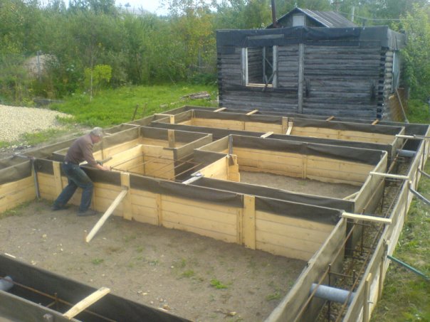

На фото виден "домик".
Изначально это была времянка, потом была попытка достроить её. Непомню по какой причине но всё к чертям было заброшено и благополучно сгнило. Там жили осы и ящерицы :tea:
Также на фото видна коробка из досок с проложенной арматурой. Туда был в том году залит бетон и он благополучно там и остался :tea:
Вобщем фундамент для нового дома есть :P
x_7af0c175.jpg [61.26 KiB]
