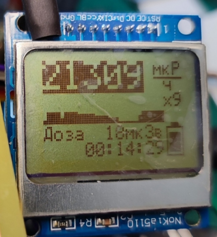

Всем доброго вечера. Собрал Микрон 2 с дисплеем Nokia 5110. При включении в первую секунду появляется изображение затем сразу экран засвечивается. Такое ощущение как будто контрастность сильно добавлена. Что может быть? Фото прикрепил.
Так в первую сикунду
далее засвечено.

Нашел объяснение подобной проблемы. Но пока не разобрался.
Вот ссылка https://arduino.ru/forum/programmirovan ... velosipeda
Может кто поможет?
Добавлено after 9 hours 38 minutes 40 seconds:
Наверное нашёл причину. Снизил питание с 3.3 вольта до 2.6 все стало чисто без засвета.
