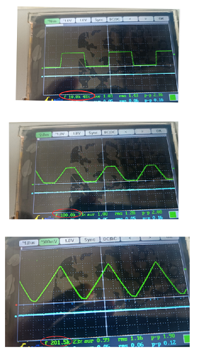

GFXscope v3.0 - stm32f407 Generat
or выходной 100KHz, 200KHz квадратный сигнал, нормально? как это исправить?
как это исправить?
Не знаю схему. Но по всей видимости, это сигнал после ОУ. Менять операционный усилитель. Либо поставили низкочастотный, либо фейковый с Китая.

Там не понятно кто чудит - осцил, генератор или сам испытатель.
насколько собран прибор, как взят тестовый сиглал, ...
содержание и форма вопроса вызывает подозрение в малоэфективности попытки помощи.
народ и молчит, ожидая что откликнется кто-то, кто богат и осцилом и знанием инглиша и крепкими нервами.
Из об`ективного:
- линии прямые (насколько разглядел);
- срез по уровням +-1В;
- "0" на уровне около -1;
- сильная зависимость амплитуда/частота.
несколько не корректно озвучил, но знающие этот прибор меня поправят.

Пробую сделать тестер операционных усилителей. Чтобы можно было фейки отбраковывать.
Так вот точно такое поведение наблюдается у ОУ, когда они не тянут по частоте.

Это форма выходной волны Generator
А входная часть осциллографа настроена? Без искажений сигнал показывает?
Где радиодетали покупали? В Китае?
Generator
Generator
Много зависит от DA4,я ставил ОРА354.А вообще проверяли форму от стороннего генератора?

Спасибо за ответ! Попробую другой операционный усилитель.

Я заменил DA4 OPA356, и эффект значительно повысился. - Спасибо.
