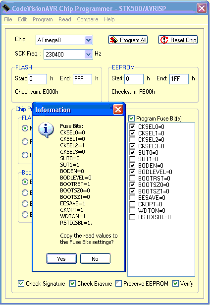

Использовал такую схему так же под терморезистор но подгонял номинал R1, а потом подстроечником подгонял точно.
Если есть лишние стабилитроны TL431 то можно и на них сделать.
А результаты положительные, температуру показывает как положено, платы разводил под себя с учётом всех рекомендаций, так что глюков с прыгающей температурой на индикаторе не имел.
Комментарий к файлу: CodeVisionAVR
CodeVisionAVR.GIF [19.94 KiB]

Это хорошо, что эта проще схема т.к мне не для фена это нужно.
А где прошивка???
И еще вопрос, в этой прошивке есть какие нибудь таймеры отключения? Мне они как бы не нужны. Исходники не за семью замками?
