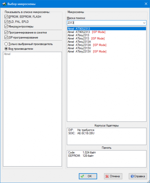

вместо attiny2313 можно поставить attiny2313a, или не прошьётся ?
 Заголовок сообщения: Re: Мелкие вопросы по МК и ПЛИС.
СообщениеДобавлено: Сб дек 18, 2021 05:35:48
Карма: 64
Рейтинг сообщений: 1015
Сообщений: 4358
Откуда: Ижевск
Можно без исключений.
СообщениеДобавлено: Сб дек 18, 2021 05:48:34
Карма: 196
Рейтинг сообщений: 8558
Сообщений: 42764
:facepalm:
Хотя, вообще- то, с точки зрения некоторых программаторов разница между ними есть, а для других программаторов- нет.. :dont_know:
Например, у TL866 они указаны отдельно:
2313.png [36.47 KiB]
А у AVRDUDESHELL - одной строкой:
2313-Д.png [11.72 KiB]
