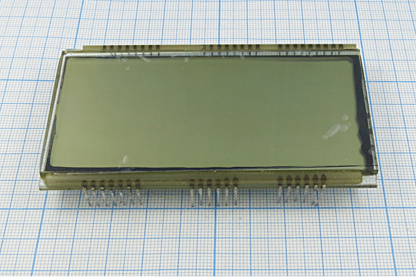

Есть двое часов Электроника 8-4/3 очень плохо работают из-за резинок контактных к индикатору, и корпусы развалились. Я сначала думал транзисторные ключи сделаю и преобразователь для ИВ-22, и все. (Новый корпус напечатаю 3д) А потом выяснил что там напряжение на сегменты частотное подается 32гц. И столько биполярных транзисторов не откроет эта микросхема наверное. Ну куплю на алике полевые мелкие...и мерцание индикаторов может быть. В общем не получается легко вроде. И вся идея Электроника 8-4/3 + ИВ-22 ерунда. Так? Спасибо!

резинки продаются, корпуса делаются... какой смысл делать франкенштейна? ради экономии одного мк получить такой геморрой с ключами/логикой?

Ну по идее при 3 вольтах uln2003 например должны срабатывать
Добавлено after 2 minutes 19 seconds:
Только толку то, надо будет еще из меандра отфильтровать полезный сигнал. Там синхронно с подложкой меандр жк выключен, противофазно- включен
Добавлено after 1 minute 27 seconds:
Или на логике лп2 лп4 каких то. Крч я бы не стал извращением таким заниматься

Вам к этой микросхеме:
можно прикупить вот такой индикатор:
https://aliexpress.ru/item/1005002320555731.html
Лучше, конечно, вот такой:
https://www.quartz1.com/price/model.php?akt=6516.00
В работе он выглядит вот так:
Но этих индикаторов в продаже нет, и больше, скорее всего, не будет.. :facepalm:

Можно и ключи, но работать будут на скважности 50, придётся завысить ток. Что с мерцанием не знаю.
Проще наверно uln2003 повесить. Но както ещё сеткой в фазировку попасть надо.
Кароче это если простым путём.
Есть путь ещё проще, припаять ардуину, но это будут другие часы.
