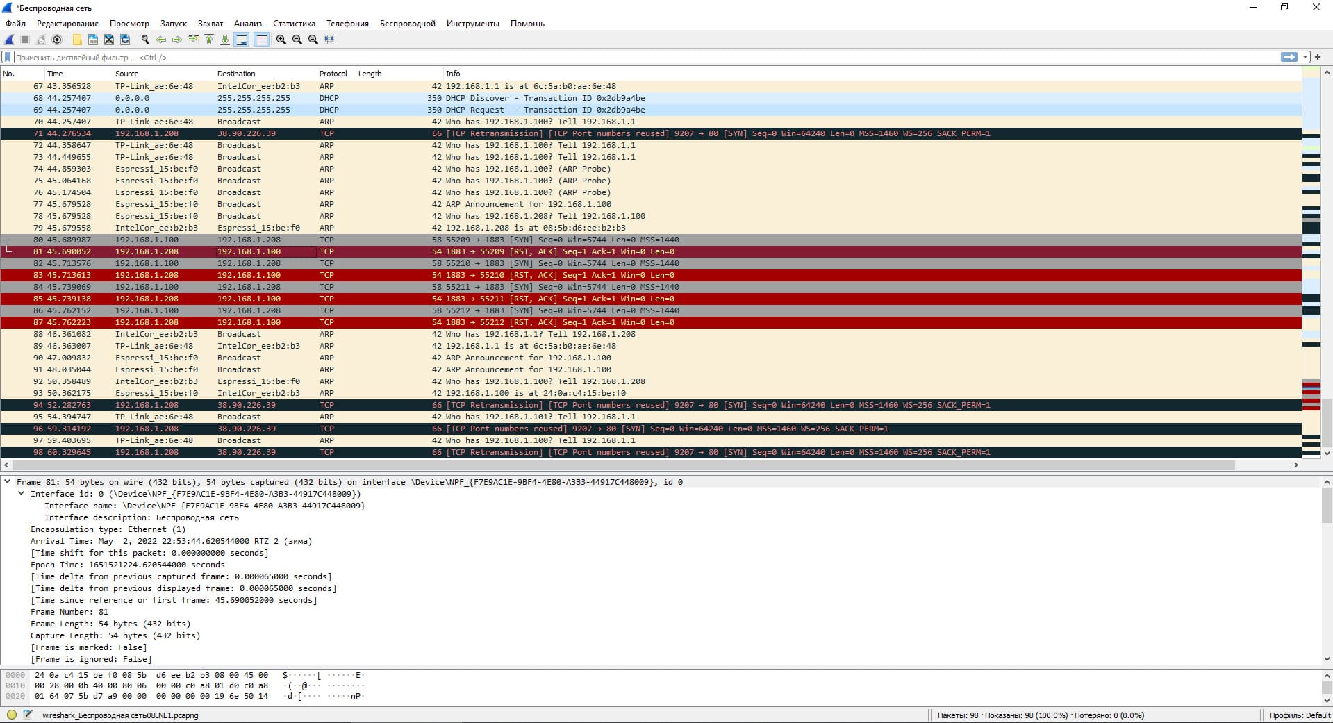

Хочу дополнить тему тем, что сниффер wiresshark установленный на ноутбуке с Kaly Linux, который не является управляющим устройством, не видит все пакеты передаваемые между платой и этим самым устройством.
После установки сниффера wiresshark на систему Windows на управляющее устройство (С включёнными программами для управления светофором), обнаружилось, что компьютер отвечает на сигналы посылаемые от светофора, но всё равно не соединяется.
Комментарий к файлу: Сниффер установленный на ноутбук с Kaly Linux
Снимок экрана от 2022-05-02 22-56-07.png [185.94 KiB]
Комментарий к файлу: Сниффер установленный на управляющее устройство
2022-05-02_225828.jpg [253.59 KiB]

Дело в том что нужно было указать в config файле, в папке mosquitto, listener 1883 и allow_anonymous true. Вообще, я пробовал эти способы, но по отдельности. Так же дело в том что по инструкции надо было поставить версию 2.0.9. Но при изучении я решил что это не важно и поставил новее.
