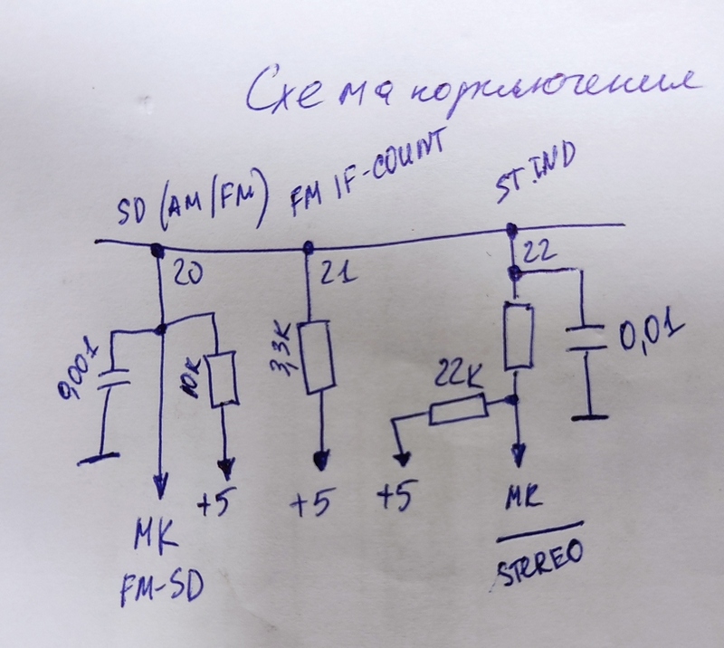

По поводу автонастройки, думаю, так и буду делать, но вот с выводами все-таки хотелось бы разобраться. Вот что написано на выводы МК:
Тюнер SD (FM / AM) прямое подключение к порту МК (FM signal meter voltage detection input from the FM/AM tuner unit (TU100) “H” active)
Тюнер Reseive(H)/seek(L) прямое подключение к порту МК (Seek control signal output to the FM/AM tuner unit (TU100) “L” active)
Тюнер ST-IND. 470 Ом к порту МК (Stereo detection signal input from the FM/AM tuner unit (TU100) (Commonly used for stereo display input) FM stereo detection at input of “L”)
Может кто-нибудь объяснить внятно, как оно должно работать? Методом "тыка", разобрался с тем, что, вроде, на вывод тюнера нажно подать +5, чтобы включить стерео прием. Хотя судя по описанию: Вход стереосигнала от блока тюнера FM / AM (TU100) (обычно используется для входа стереофонического дисплея) Обнаружение стереозвука FM на входе «L» - так google перевел.

Вывод 21 и 22 тюнера связаны между собой сопротивлением 22 КОм. 22 вывод тюнера (ST-IND.) связан только с входом на МК, и не может им управляться. Возможно тюнер через 21 вывод выдаёт сигнал на МК для включения стерео режима во время уверенного приёма сигнала.
Судя по описанию, МК включает стерео режим при низком уровне на 6 пине. Но там стоит логическая инверсия, поэтому высокий уровень на 6 пине считается за стерео.

"Слона то я и не заметил", про 22к даже и не думал, увидел, что 1804 и "мимо прошел". А там наоборот оказывается. Посмотрел схему еще раз, 22к не относится к 21 выводу тюнера, через него идет подтяжка порта МК к +5, а 21 вывод также подтягивается к +5 только через 3.3к. В итоге на 22 ноге тюнера +5В. Тут как бы 2 варианта:
1 - МК просто подтягивает эту ногу к 0 и включается режим моно. (индикация есть на дисплее ST и MO)
2 - это делает сам тюнер и МК понимает состояние по уровню на этой ноге. А принудительно включается переводом этого вывода на выход и подаче низкого уровня. Хотя при таком случае в тюнере должно использоваться выход и вход (могут быть распаяны внутри). При этом долны быть изменения уровня на этой ноге, а их нет. Если не подключена, то там всегда 0.
Комментарий к файлу: Схема
схема тюнера.JPG [203.98 KiB]
P.S. Посмотрел сервис-мануал еще раз, имеется обозначение портов МК: Stereo - обозначен, как вход. Значит МК получает информацию с тюнера...
Будем копать дальше.
