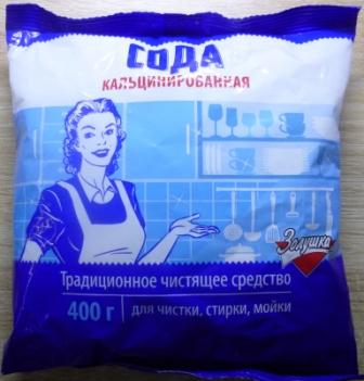

По каким всем? Ничего она не проигрывает. У меня лампа. Никаких проблем с включением - воткнул куда хошь, цоколь Е27. Засвечивает за минуту. дорожки делал и 0.1, ради интереса. Пользуюсь лампой лет 10 уже.angren68 писал(а): Не надо искать лампу, она однозначно проигрывает по всем параметрам. Мой светильник с высоты в 20 см. спокойно засвечивает за 25-30 сек. плату.
Вот насчёт соды - правильное замечание. Иногда из хозмага ну совершенно не работает. Непонятно, что туда сыпят? Пишут-то, что кальцинированная...

Вот насчёт соды - правильное замечание. Иногда из хозмага ну совершенно не работает. Непонятно, что туда сыпят? Пишут-то, что кальцинированная...[/uquote]
Насчёт "ничего не проигрывает" спорить не буду. "На вкус и цвет все фломастеры разные". Я ни разу сам лампой не работал, но много раз со своим товарищем у него дома на его оборудовании делали платы. У него была лампа. После моей "люстры" лампа выглядит убого. Особенно в удобстве пользования. "Воткнул , куда хошь" - шедевр! Где очутился, там и платы делаешь?
А насчёт соды - в хозмаге можно купить только смесь непонятную с щелочной реакцией. Кто в химии понимает, тот знает, что кальцинированная сода растворяется в воде легко. Я, веря в "честность" магазинов, купил "кальцинированной" соды пачку. Насыпал в бутылку, залил водой. Растворилось процентов 80. Остальное даже через полгода не растворилось. Так что...

Кальцинированная сода должна хранится в герметичной таре т.к. из воздуха насасывает водяной пар и углекислый газ. В итоге понемногу образуется гидрокарбонат натрия со всеми вытекающими.Вот насчёт соды - правильное замечание. Иногда из хозмага ну совершенно не работает. Непонятно, что туда сыпят? Пишут-то, что кальцинированная...

P.S. По поводу соды. В хозмагах реально, уже не осталось нормальной кальцинированной соды. Я писал про случай, что у меня сама сода изначально с какими-то примесями, тёмные вкрапления, и т.д. Так что брать лучше типа ХЧ или ЧДА.
Кальцинированная сода должна хранится в герметичной таре т.к. из воздуха насасывает водяной пар и углекислый газ. В итоге понемногу образуется гидрокарбонат натрия со всеми вытекающими.[/uquote]Маркер для доски частично растворяет и некоторые марки тонера заодно правда. Потом это всё дело достаточно плохо сохнет, а на дорожках 0.2 с интервалом 0.2 часто появляются проблемы с уборкой остатков и размазыванием дорожек. Ибо в составе спирт. А тот же изопропиловый спирт тонер смывает с шаблонов просто замечательно. Поэтому с этим способом тоже далеко не всё однозначно и не каждый маркер для белой доски подходит.

На всякий случай стараюсь всё же покупать в магазинах хим.реактивов. В том же Ленреактиве, например: https://lenreactiv-shop.ru/ - один из тех немногих, кто работает с физ.лицами и отправляет заказы ТК. Благо расход небольшой у подобных реактивов и хватает надолго. Дополнительный плюс - содержание гарантированно соответствует этикетке. Все сертификаты соответствия предоставляются на почту автоматически после отправки заказа (но можно запросить и заранее без проблем). Собираюсь в ближайшее время снова покупать всё необходимое, включая реактивы для хим.лужения. Что-то мне подсказывает сейчас с некоторыми реактивами, их поставками и ценниками будет проблема (как и со многими поставками уже).В хозмагах реально, уже не осталось нормальной кальцинированной соды
