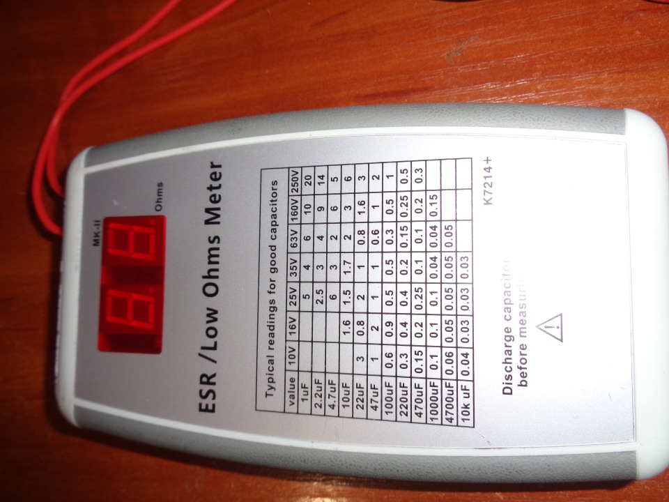

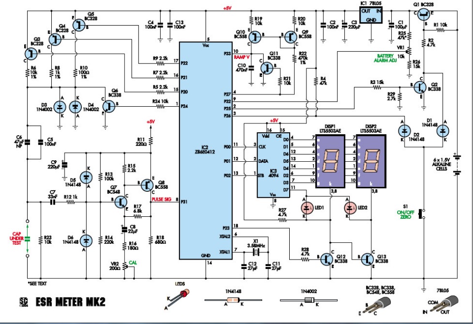

petrovjvj "Купил по случаю измеритель Боба Паркера"
Что за модель, сколько стоит, где купить?
Это произведение искусства схемотехники Боба Паркера найдете сами.
Это не сложно. Нашел я, найдете и вы...

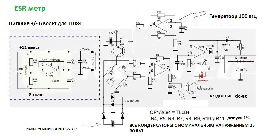

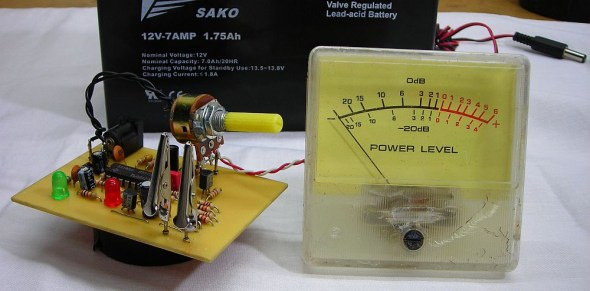

Хотя лучше даже простенькая схема измерителя LOW ESR с испанского ресурса.
Неожиданно пропал ТС.
Распространенное заблуждение.На буржуйских ресурсах нет схемы измерения конденсаторов LOW ESR. :)
Измеритель конденсаторов LOW ESR легко,не напрягаясь,способен измерять низкоомные резисторы.
Но буржуйские схемы не "тянут"даже 0,05 Ом.

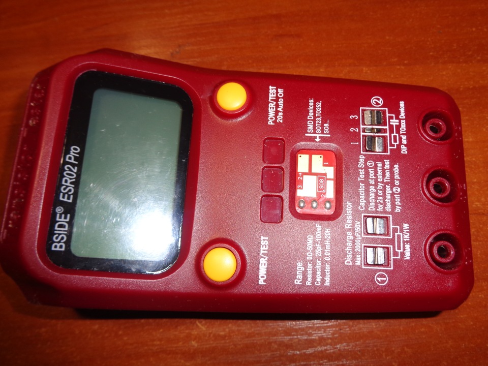

Китайский ESR тестер-0,05Ом.
Минимум китайской шкалы,соответствуем максимальному значению моей шкалы. :tea:
Главная проблема китайцев,к сожалению,в ошибочной оценке реального ESR электролитических конденсаторов.
