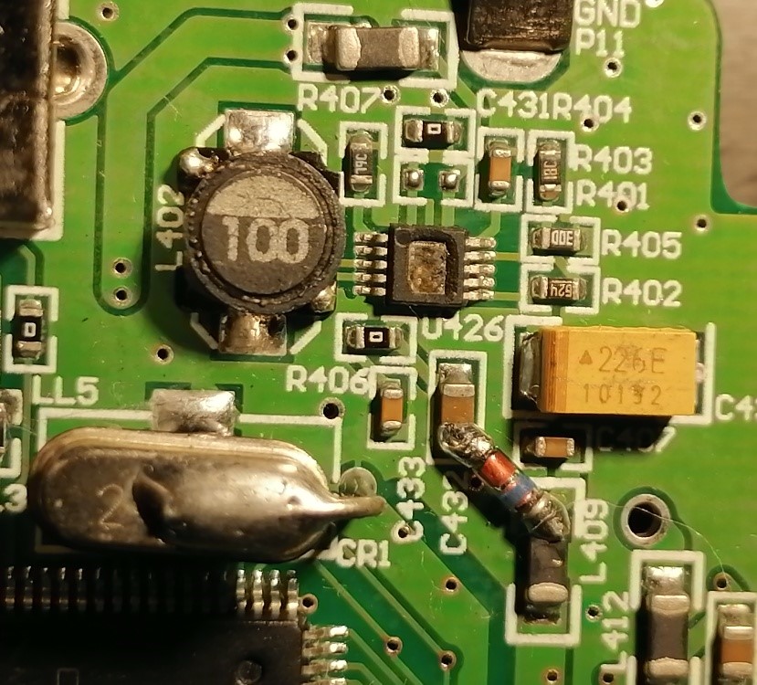

Всем доброго времени суток.
Накрылся комп и все, что было в USB портах сгорело. там же был и DSO-2090. Результат плачевный.
Поменял EEPROM, оперативку.
Огромная просьба, подскажите номиналы поврежденных деталей (во вложении).
За ранее благодарен.
Добавлено after 15 minutes 55 seconds:
В частности интересует: U426, D400, C141, C812, R49, L5.
