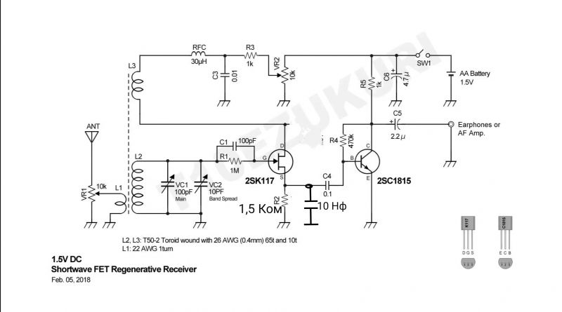

Собрал радиоприемник , регенератор, по вот этой схеме
Заманчиво, что может питаться от 1,5 вольт.
Но почему то это работать упорно не собирается.
Какова вероятность того что эта схема - развод ?
Все нормальные схемы работают начиная от 3 вольт, а это 1,5 ...
Как заставить это работать ?
Добавлено after 2 minutes 3 seconds:
Дополнение :
КПЕ 12...495 ПФ, катушка намотана на кольце Т50-2, индуктивность катушки в цепи затвора 8 микрогенри.

Evan писал(а):Как заставить это работать ?
1. антенный усилитель очень странный, C8 засаживает усиленный сигнал на землю, C0-VR1-C7-R6 какойто бред, какбудто наугад приляпывали компаненты и номиналы.
простейше пофиксить можно так:
L1 включить двумя концами в разрыв между стоком и С8, C9 выкинуть.
С7 лучше выкинуть и закоротить, какойто смысловой нагрузки в этой схеме у него нет.
и надо проверить ток потребления, он должен быть)) (напряжение на R6 хотяб 100mV!)
а лучше заменить Q1 на npn транзистор (kt3102) подав на базу смещение с +1.5V 100..300k и конденсатор ~1..100nF с базы на землю.
2.!!C2 должен быть параллельно R2 скорее всего по задумке)).
3. проверить что каскад на Q2 получается ввести в режим генератора (сделай датчик вч - диодный детектор нагруженный на вольтметр и мерь им напряжение на L3. диод со стороны стока. диод лучше германиевый или маленький шоттки. вероятно пойдет и 1n4148, только чувствительность будет на грани если без смещения.)
4. если ток через Q2 есть а генерации никак не получается добиться - перевернуть одну из L3,L2.
еще можно уменьшить R2 раз в 10-30.

[uquote="Evan",url="/forum/viewtopic.php?p=4200796#p4200796"]Собрал радиоприемник , регенератор, по вот этой схеме ... Как заставить это работать ?[/uquote] Учитывая ваш достаточно большой опыт на форуме, не ожидал, что Вас заинтересует фуфел из Ютупа. Сначала надо изучить теорию работы регенераторов в целом и конкретно этой схемы в частности. И Вы стразу увидите ошибки, на которые вам указал AlexS4, а, может, и ещё какие. Соответственно, придётся "причесать" схему до работоспособного состояния. Потом подобрать детали. Ибо полевики в етой схеме имеют значительный разброс напряжения отсечки. Да и заявлены они как малошумяшие для аудиоусилителей. И совсем необязательно первый попавшийся транзистор, даже исправный, начнёт работать. Я бы посоветовал подобрать транзисторы с напряжением отсечки в районе половины напряжения питания. При напряжении питания 1,5 В по мере разряда бататреи будут сильно "плыть" режим транзисторов. Если уж дорабатывать именно эту схему, то можно повысить напряжение питания в 2-3 раза. Лишняя батарейка или две не увеличат габариты конструкции. После сборки самое интересное - наладка схемы. Сначала по постоянному току. Например, у вас получилась половина питания на коллекторе Q3? И наушники на выход нужны высокоомные, сопротивлением 2-3 кОм и выше. В простых, для плэера или мобилы, хрен чё услышите, только через усилитель. И т.д. и т.п.
Если Вы не готовы ко всему этому, то возьмите проверенную работоспособную схему, популярную в обсуждениях на форумах, и собирайте. Например, "Ванюша" или MFJ-8100. По этим, да и другим тоже, приёмникам есть многостраничные темы форумов, где обсосаны каждая деталь, её выбор, замена, наладка и прочее.

Собственно проверил рекомендации AlexS4.
Итак :write:
Схема действительно имеет косяки . Вероятно это сделано намеренно - поскольку столько "случайных" ошибок одновременно наличествовать не могут.
Убрал УВЧ, поставил параллельно R2 конденсатор ёмкостью 10 нф, , убрал С2, и уменьшил R2 до 1,5 ком. И только после этого началась генерация.
На высокоомные наушники это устройство работать не захотело.
Услышать работу приемника удалось только с дополнительным
внешним усилителем. Что собственно делает бессмысленным низковольтное питание.
Спойлерможет быть это задумывалось как приставка с низковольтным питанием ? :dont_know:
Ну что же, благодарю всех , кто помог.

Если не затруднит, покажите окончательную схему с фактическими номиналами деталей.
Вот, кстати, авторская статья про подобные приёмники. http://www.arrl.org/files/file/Technolo ... qex026.pdf

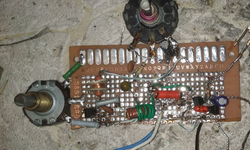

Agaev
Держи :
Нормальной рисовалки схем под рукой нет, поэтому как есть.
L2 - индуктивность около 4,5 микрогенри .
L 3 - 6 витков.
Кольцо от "польского" антенного усилителя ( можно и другие , Т 68, Т50-2)
L1 - 2 витка.
Я подключил эту обмотку без резистора , напрямую к антенне.
Стоит только один переменный конденсатор, 12...495 ПФ.
Выход приемника соединён с усилителем на LM386 .

Спасибо. Рассмотрел. Думаю, что максимум из этой схемы можно выжать только на одном диапазоне и на одной конкретной антенне.

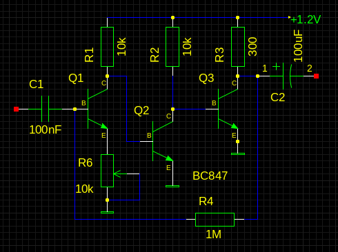

Evan, попробуй примерно так
наушник сопротивлением 200..3k можно прямо вместо R3 включить.
любые npn транзисторы типа 3102, резисторы тож в широком диапазоне (раза в 3 в обе стороны)
R6 регулирует усиление или закоротить для максимального.
! чтоб усилитель не выключался в нижнем положении движка R6 при 1.6V питании - R1 должен быть раза в 3 больше R6, а скажем при 4.3V (от лития) - ~ в 7 раз. я чутка переборщил на картинке, лучше R6 ~1k.
это наверное самая практичная (хотя и топорная свиду) схема для питания от 1+V
еще я выворачивал середину на pnp, экономя 1 резистор но тогда R1/R6 становятся менее свободными.
если есть мешок fet c начальным каналом (аля кп103/303/итп) - могу нарисовать на нескольких , там вообще без пассивных компанентов можно обойтись но прийдется довольно тщательно подбирать транзисторы по начальному току, но конечно это будет скорее демонстрация нетривиальной схемотехники а не практичная схема.
