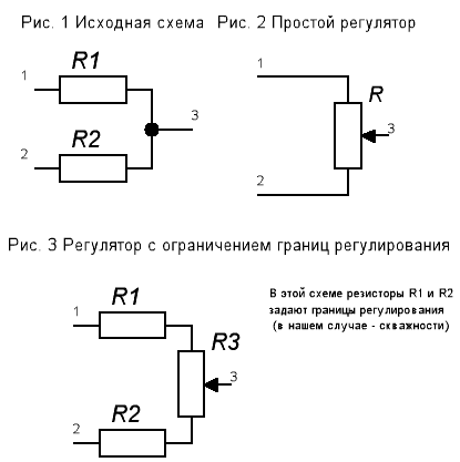

Да, это реализация на таймере. Аналогично можно сделать и на логике, например К155ЛА3 или К176/561ЛА7. Я нарисовал резисторы постоянные, фактически они заменяются на переменный (как в твоей схеме), т.е. R1 и R2 - выводы "тела" переменника, а их общая точка - движок. Меняется соотношение R1/R2 - меняется скважность импульсов. Соответственно можем заменить эти резисторы на электронно коммутируемые, т.е. поставить аналоговые ключи или управляемую резисторную матрицу (тот же ЦАП) :idea:

Если не очень понятно с регуляторами на словах, то вот я тут картинки изобразил :))
И ещё, чтобы резко, например в два раза изменить частоту импульсов, можно дополнительно поставить триггер. А вот как коммутировать сигнал - дело хозяйское :wink:

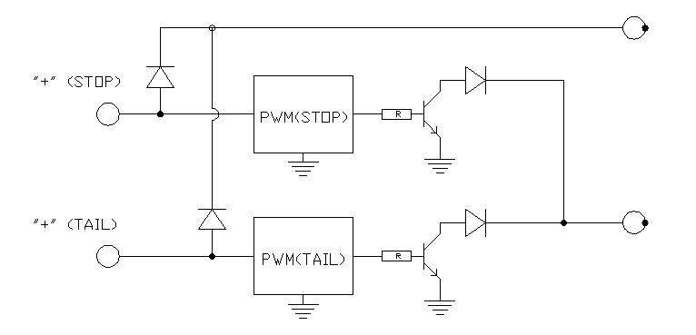

2, 3 - реализуют разную скважность(т.е. яркость светодиодов) с настройкой яркости для разных режимов.
вопрос, как сделать чтоб в зависимости от появления напряжения на одном проводе включалась цепь изменения скважности 2, при появлении напруги на втором проводе выключалась цепь изменения скважности 2 и включалась цепь изменения скважности 3.
вот в общем то что интересует или вариант как можно сделать "изящней" так сказать. :))

Изящнее - при помощи ключей.

мышонок, я так понимаю можно собрать две таких схемы и выходы подключить к элементу "или", чтоб получить:
А | B | Выход
0 1 1
1 0 1
0 0 0
1 1 1
правильно я думаю? это возможно?
СообщениеДобавлено: Вс апр 08, 2007 14:46:30
Рейтинг сообщений: 32
Сообщений: 3792
Откуда: Обитаю на чердаке
А почему бы и нет? ИЛИ просуммируют последовательности импульсов с разных генераторов. Можно поставить многовходовой ЛЭ, тогда 2 его входа задействуем на выходы генераторов, а на 3-й подаём "0" или "1": если у нас "ИЛИ" - то в 1-м случае ("0") имеем сумму сигналов на выходе, во втором случае ("1") - постоянный сигнал. Тут можно много чего напридумывать с логикой. Я думаю, тут интереснее ЛЭ "И" или "И-НЕ" поставить будет. Также я говорил про триггер. Простейший можно на 2 ЛЭ "2И-НЕ" сделать. Логику лучше взять КМОП, думаю, серию К561 (у неё диапазон напряжения питания 3-15 В) или более современные.
