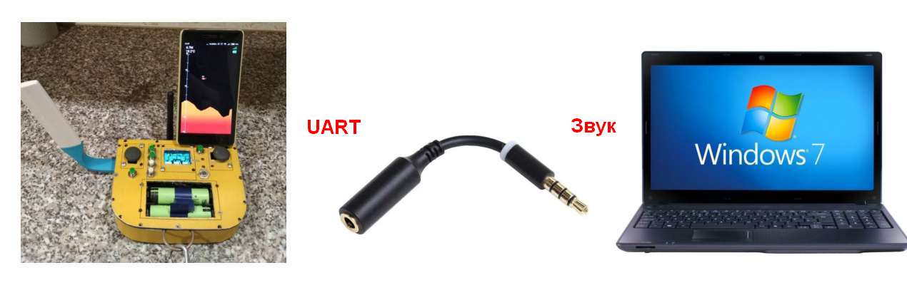

Добавлено after 2 minutes 11 seconds:
в итоге подключились к компу))
https://www.radiokot.ru/forum/download/ ... ?id=358997
https://www.radiokot.ru/forum/download/ ... ?id=359228
https://www.radiokot.ru/forum/download/ ... ?id=359229
Добавлено after 56 seconds:
а яхта будет управляться с телефона ? ))
https://www.radiokot.ru/forum/download/ ... ?id=358648
Добавлено after 50 seconds:
или с компа ?
https://www.radiokot.ru/forum/download/ ... ?id=358560

потом отказались от экранчиков... перешли на компы))
долго думали как лучше подключить комп...
https://www.radiokot.ru/forum/download/ ... ?id=360219
https://www.radiokot.ru/forum/download/ ... ?id=360220
https://www.radiokot.ru/forum/download/ ... ?id=360221
https://www.radiokot.ru/forum/download/ ... ?id=360222
https://www.radiokot.ru/forum/download/ ... ?id=360223
Ethernet на AVR ))
