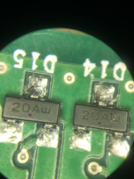

Сообщения: 2
Зарегистрирован: Пн янв 31, 2022 21:47:42
Сообщение migelle0411 »

Сообщения: 5866
Откуда: Воронеж
Сообщение >TEHb< »
Судя по всему это полевички. Используются совместно с микрухой DW01А, которая стоит рядом. Как они погореть умудрились? Вероятно, это следствие, а не причина.
