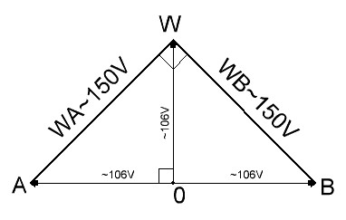

[uquote="Flyguy.by",url="/forum/viewtopic.php?p=4145737#p4145737"]На 3-ех фазах, с сдвигом в 120 град, работает, вроде как, адекватно.
Но вот с сдвигом фаз в 90 градусов получился затык.... Не понимаю чем кормить общий провод конденсаторного двигателя (с выброшенным конденсатором).
А именно как вычислить её вектор напряжения....[/uquote]
Всё там просто 2 крайних вывода двигателя питаются противофазным напряжением, то есть сдвинутыми на 180°, общий провод питают напряжением сдвинутым по фазе на 90° или 270°, можно просто менять местами первые 2 синусоиды. В зависимости от направления. Тогда напряжения на обмотках будут сдвинуты на 90°. Достаточно взглянуть на схему включения конденсаторных двигателей.

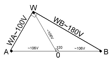

На трёхфазном инверторе изначально не получить высокого выходного напряжения при сдвиге 90 градусов.
Для синуса будет примерно так
В Восьмикруте есть и такой вариант и экспериментальный со сдвигом 108град, выше выходное напряжение, но поле мотора эллипсом.
Есть ещё вариант, если штатный режим мотора таков, что одной из обмоток требуется напряжение раза в 2 ниже, тогда наклоняем фазу общей стойки (полумоста) и на одной катушке напряжение возрастает, а на второй падает, сдвиг остаётся
Но в любом из этих случаев при напряжении DC шины 310В выходного напряжения 220В не получить и на номинальную мощность не выйти. Если увеличить напряжение или использовать отдельные мосты для каждой обмотки - то возможно. Но ещё одно но - такие моторы все разные, сопротивления и напряжения катушек отличаются, под конкретную модель нужно подбирать режим, что-бы получить круговое поле. Частотник для однофазного мотора - это так себе затея, другое дело для трёхфазного.

Ещё помню специально проводил измерения напряжений на обмотках мотора насосной станции, однофазник с конденсатором, так у него на одной 220В - это понятно сетевое напряжение, а на второй обмотке, которая через конденсатор получалось - 270В! И это штатно, он в таком режиме работал, такое ЭДС обмотки. Разница сопротивлений обмоток также большая, ~5Ом и ~40Ом.

Спасибо, Тёзка ! =) Вроде как, допёр. Мы же ведь можем не только плюсовой стороной шима управлять. Можем и отрицательной частью. Получилось, что в определённый момент времени у меня один из периодов ШИМ выглядит как сумма синусов на обоих плечах, а на общем плече - одно из нужных значений для другого плеча. Но максимального напряжения, к сожалению, таким образом, не получить =\

Осталось только определиться... Мне лучше усреднять значения по амплитуде для обоих фаз, либо фазную обмотку питать "красивым" синусом, а конденсаторную тем, что осталось.
Либо просто, как советовал ДС-АС, просто сместить угол второй обмотки.
