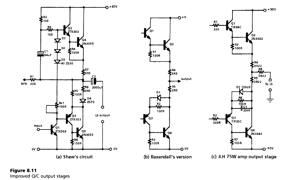

Прошу уточнить пару моментов у УСя Шушурина78
1) V11 через R17 разве не ПОС - тоесть "положительная ОС", которая обычно вызывает генерацию ???
2) введение локальной ООС как я нарисовал в оконечниках - это красным , разве не вызовет УМЕНЬШЕНИЕ сдвига фазы.
Это в дополнение к некоторому уменьшению искажений ?

1. У повторителя коэффициент прямой передачи меньше единицы. Понятно почему не будет генерации?
2. Эта твоя локальная ООС как мертвому припарка. В пределах ошибки округления расчетов.

WP_
По 1) уже разьяснили.
ПОДвопрос возник - а что будет ежели параллельно термокомпенсационным диодам поставить Конденсатор примерно в 0,15 МКФ '-для симметрирования и некоторого ускорения комплементаров в ВК ?
В смысле - генерить не примется ?
По 2) да, спасибо, уже дали график сравнения.
Есть отличия ПОЛОЖИТЕЛЬНЫЕ, но небольшие.
Уже есть добавочный вопрос без ответа - а вот если ЗАОДНО уменьшить проволочные резисторы до 0,2-0,25 ома.
Сельф вроде графики прикладывал об благости уменьшения эмитерных сопротивлений для уменьшения искажений....
Ну и нет ответа - вот ТАКАЯ малая локальная ООС в ВК она ТЕОРЕТИЧЕСКИ уменьшит кручение фазы или как ?

...Отличия будут ОТРИЦАТЕЛЬНЫЕ! Снизится ток через резистор - а именно величина этого тока влияет на время спада тока на высоких частотах... (через этот резистор разряжается ёмкость базового перехода...)
 Заголовок сообщения: Re: Усилитель Шушурина :)
СообщениеДобавлено: Сб май 18, 2024 08:03:53
Карма: -22
Рейтинг сообщений: -26
Сообщений: 2036
As, ну да, я забыл ещё одно "изобрЕтенЬе" описать - одновременно с уменьшением эмитерных резисторов сделать их раза в 2 меньшего диаметра - число витков возрастёт - индуктивность тоже.
Будет на ВЧ как бы дроссель от генерации ? На мегагерцах....
И сделать эти катушки манганином - у него сопротивление поменьше, значит витков будет побольше чем у нихрома....
А потом - а почему это при уменьшении сопротивления, при том же напряжении, ток через этот резистор СНИЗИТСЯ?
