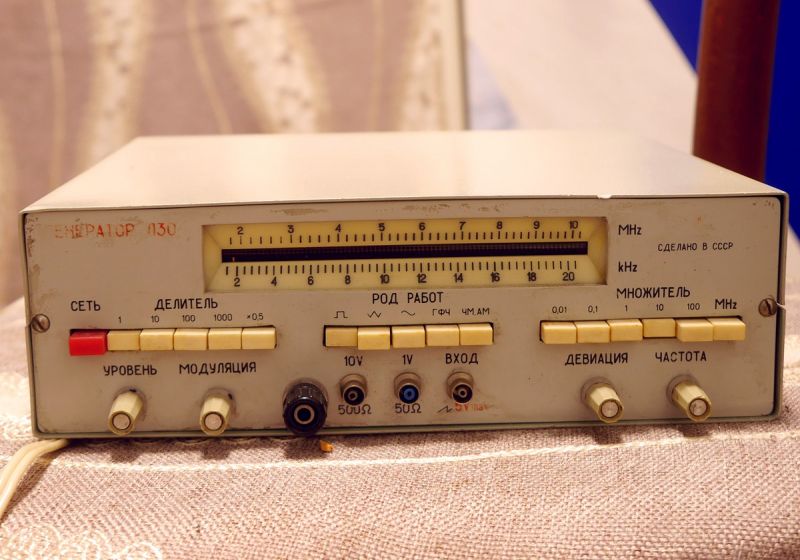

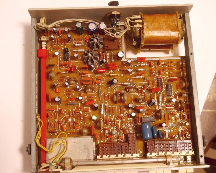

Купил такой генератор, опишу несколько нюансов по его восстановлению и особенностям, может кому пригодится)
Прежде всего, в этом генераторе хитрый предохранитель, от положения которого зависит его номинальное напряжение- 127 или 220В!!! Мой генератор был включен на 127! Хорошо что я подключил его через розетку с разделительным трансом с крутопадающей характеристикой!
Никаких надписей при этом возле предохранителя нет, нужно мерить сопротивление обмоток тестером, в моем случае 220- стрелочка на предохранителе смотрит вверх. Но нужно все же проверять, R обмоток на 220 около 160Ом.
Прибор был с родной начинкой. После первого включения заработал, но выдавал полную ахинею. Синуса не было вообще, меандр кривой, крутилка частоты работала только в крайнем положении.
Конечно заменил электролиты. В итоге- ничего не изменилось, те же грабли.
Теперь еще один важный нюанс. Плата не имеет метализации! Все поломки были связаны с отрывом дорожек или нарушении зеркального пропая. После вникания в схему и перепахиваня платы через пару часов гена ожил)
Нюанс с индикаторной лампой- она на прямую не связана наличем генерации частоты, только с уровнем напряжения на выходе операционников. От него зависит частота, но.. в общем, лампа может гореть и реагировать на крутилку а частоты может не быть, и соотв. наоборот.
И вообще на время ремонта нужно откинуть конец с транса на диоды лампы, на конденсаторах до 200В, разрядних резисторов нет, напряжение держит часами :)

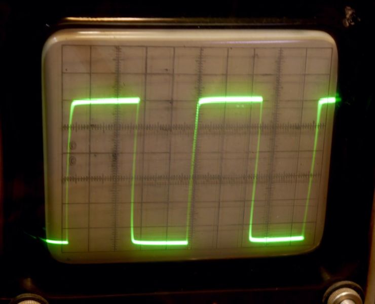

Сигналы, отсняты на винтажном осцилографеС1-17!
Нужно уточнить, что меандр на С1-55 на 2Мгц выглядит намного круче, и чуть просматривается даже на 5МГц. Вот вам и лампы) Понятно что полоса пропускания дается по синусу но все же)
Внешний вид
Сигналы на 20Гц
на 200кгц
2Мгц
10Мгц

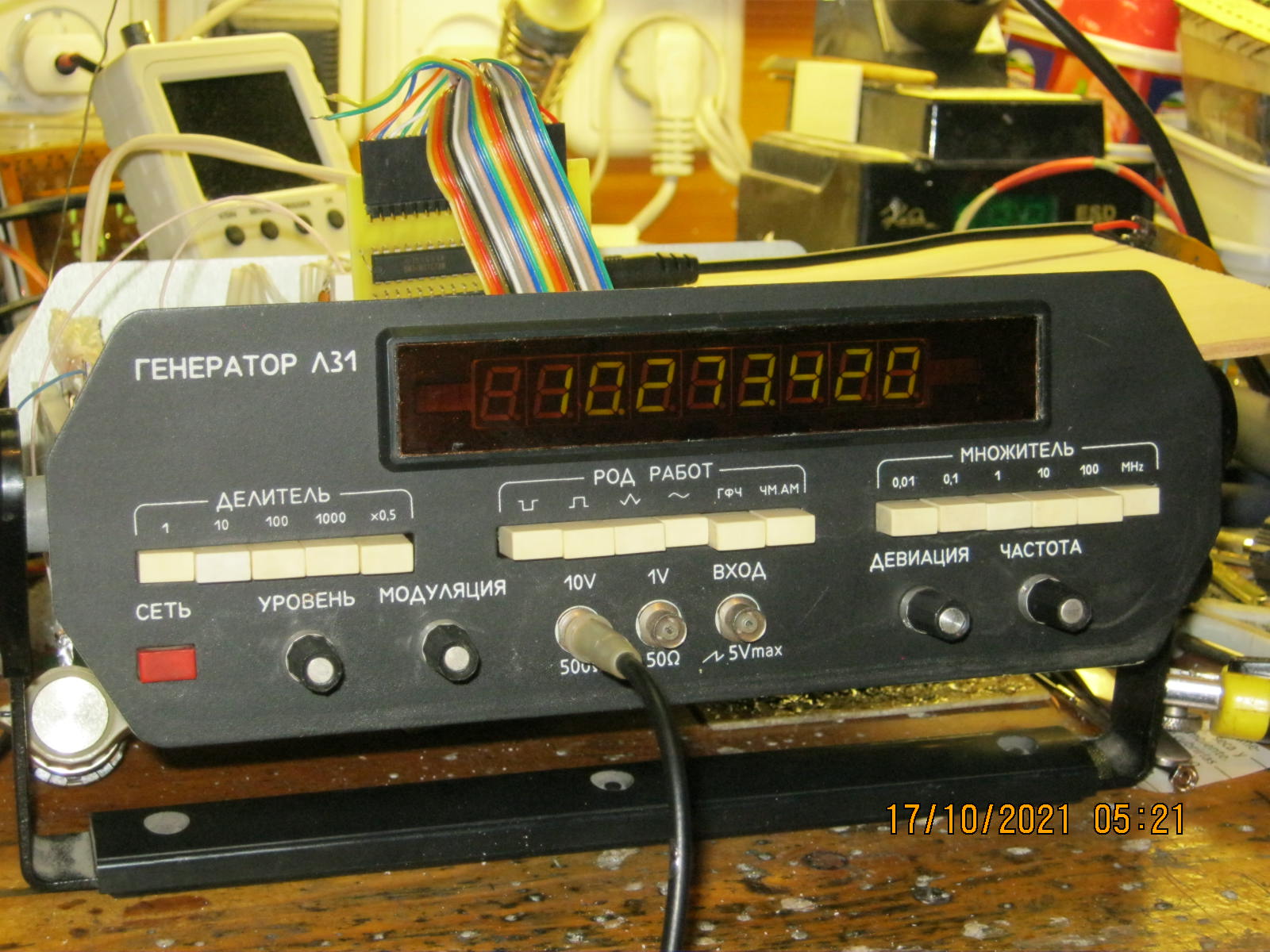

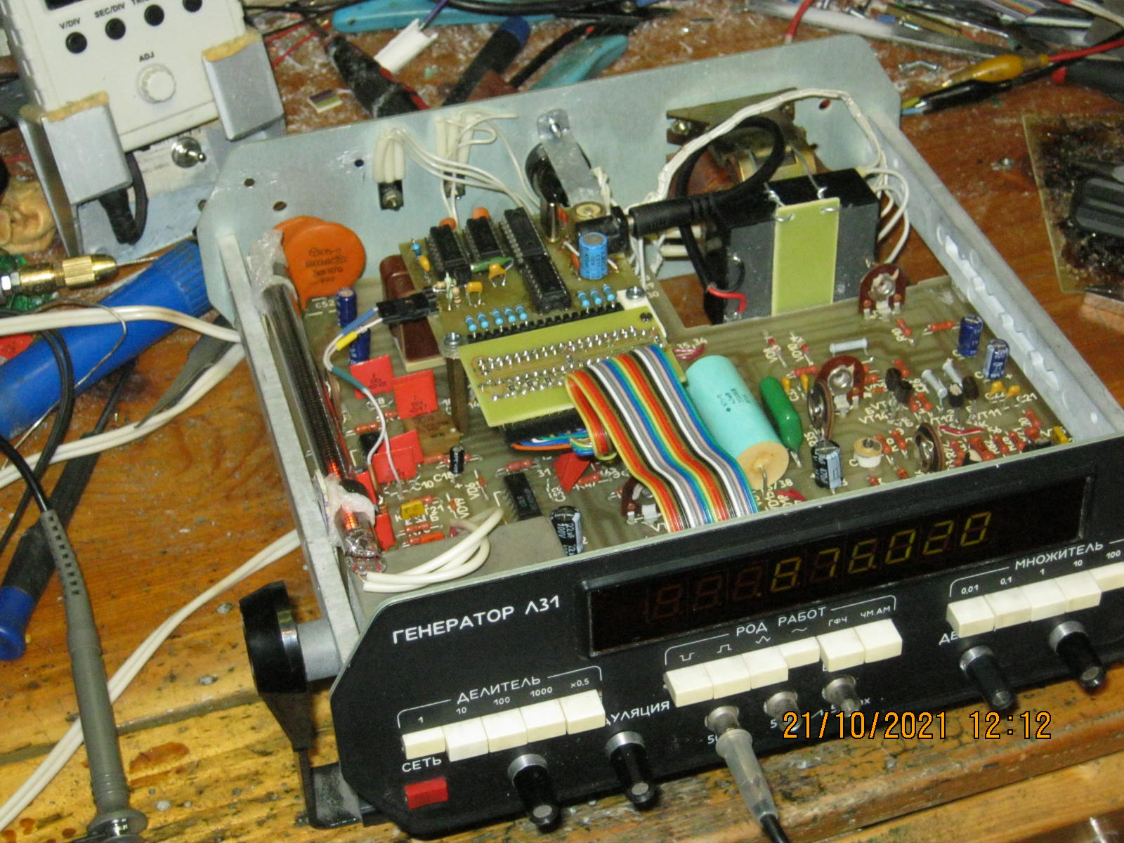

Ему бы еще вообще "неонка" не помешала в виде диодика над кнопкой "сеть", лампа плохо видна, да и в мин. положении вообще не горит, не понятно, включен прибор или нет. Думаю частотомер китайский вместо лампы поставить.
Правда, это Л31:
Даже не стал убирать "родной" частотомер на лампе..
Хотя, конечно, сюда просится частотомер на ГРИ.. :dont_know:
Да, вот что-то такое планирую сделать, именно Ваш вариант как основу рассматривал, и даже похожие частотомеры вроде в продаже нашел.
