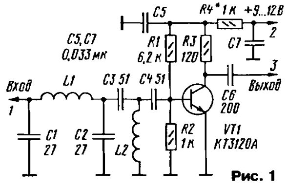

Всем местным рабочих схем и побольше. Кто знает рабочую схему усилителя радиосигнала для RDA5807M? Вынес антенну на балкон, ловит что надо, но хочется лучше, поскольку разные станции по разному звучат по помехам.

Нашел схему усилителя на s9018, с фильтром входящих частот разобрался, как усиление происходит тоже, но вот с входными/выходными волновыми сопротивлениями нет. Как подключить данный усилитель к RDA5807M и какую антенну надо?
Нашел как согласовывать через индуктивность и емкость, а так же, что если длина проводника меньше 1/4 длины волны, то согласовывать не надо.

[uquote="PavelPic",url="/forum/viewtopic.php?p=4115330#p4115330"]Нашел схему усилителя на s9018, с фильтром входящих частот разобрался, как усиление происходит тоже, но вот с входными/выходными волновыми сопротивлениями нет. Как подключить данный усилитель к RDA5807M и какую антенну надо?
Нашел как согласовывать через индуктивность и емкость, а так же, что если длина проводника меньше 1/4 длины волны, то согласовывать не надо.[/uquote]
Поймал, наконец-то, все 19 станций моей "деревни". :) Собрал вертикальный диполь из алюминиевых трубок диаметром 12 мм (738 мм 24 мм 738 мм) и расположил его на балконе возле рамы. Длина провода от антенны (включая проход через нижнюю трубку) до RDA5807M около 12 метров. Все соединения кабелей не превышают 65 см. Разъемы металлические RCA и TV.
