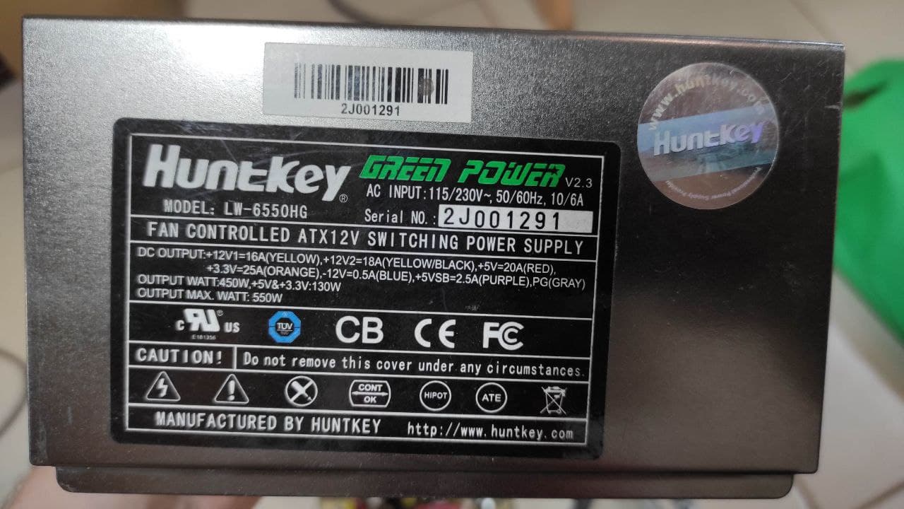

Здравствуйте!
После часа игры в RDR 2 ( очень требовательная к ПК игра), комп погас, без шума и дыма, на UPS перегорел 5А предохранитель. Думал сгорел бесперебойник, по факту БП при включении вышибал предохранитель хотя КЗ не было при замере на вилке.
При вскрытии на плате обнаружил следы перегрева, в высокой части сгорели и стали перемычками 2 транзистора 2SC3320 в корпусе 247, заменил их на D209L ( какие нашел). Емкости на базах целые, на входе одна большая емкость со вздутием. Через лампочку в кз не уходит, кратко вспыхивает, при замыкании ps on еще раз вспыхивает, кулер чуть дергается, далее некий короткий писк, и все блок не работает. Без лампочки такая же картина. При этом надо или подождать время или перещелкнуть выключатель. Не понимаю, почему блок не пытается циклически перезапуститься?
Осциллографа у меня нет но на мультиметре какие то всплески напряжения возникают при включении.
Дежурка исправна, на ноге шим есть 5В. Я так понял sg6105 что-то не нравится. Но помимо всего есть на плате еще 2 непонятные мне микросхемы. И чем они занимаются мне не понятно, хотя одна DM0265R управляет дежуркой как я понял. Вторая AS339P-E1 .
Компоновка блока очень плотная, много мелких дорожек под краской, SMD детали, я толком ничего понять не могу.
Диоды по выходам звонятся ( не выпаивал), отрицательные напряжения тоже ( не выпаивал), Сопротивления по выводам напряжений холодной части не нулевые, кз нет.

Вопрос куда дальше смотреть?
И небольшое пояснение почему я хочу его восстановить а не выкинуть. Вообще я уже купил новый бп бренда Cougar и все работает, но точно такой же блок как сгоревший (HuntKey LW-6550HG ) сейчас на витрине магазина по начинке совершенно "пустой", на плате нет некоторых деталей, радиаторы тоньше, нет части дросселей по входу, транзисторы в TO220 корпусе, диодный мост мельче, блок легкий и просвечивается фонариком. Провода заметно тоньше. А прошло всего несколько лет. И все блоки такие! Короче китайские ватты и экономия.

Комментарий к файлу: этикетка
