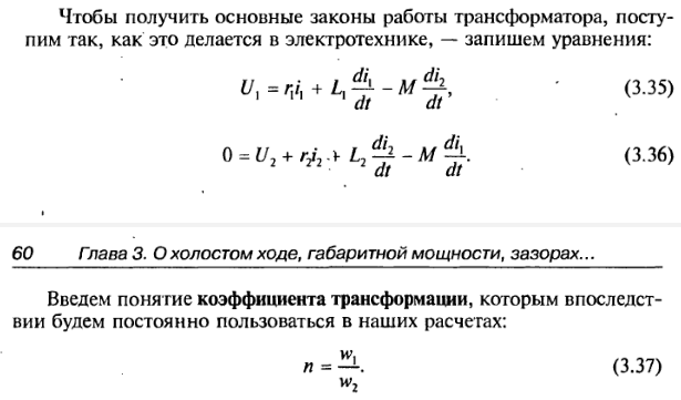

Извиняюсь за паузу, Семёнов меня совсем запутал.
Это хорошая книга, но только поверхностно, как начинаю копаться - так недосказанность и путаница в обозначениях.
Например:
в старом издании коэффициент трансформации введён как n = w2/w1 (стр. 39), а в новом как n = w1/w2 (3.37).
Для чего такая путаница? Почему бы не придерживаться того же самого определения?
Далее, на стр. 59 в новом издании Семёнов вводит взаимную индуктивность М, но не даёт ей ни внятного определения, ни формул, как она относится к индуктивностям самих катушек. И сразу же использует её в уравнении трансформатора. Вот как мне понять принцип работы трансформатора, если мне не рассказали, что такое взаимная индуктивность?
Использовать разные издания для того, чтобы самому вывести взаимную индуктивность не получается, в книгах совершенно разная нотация. Если только это не ошибка в одной из книг и n не перепутали с 1/n.

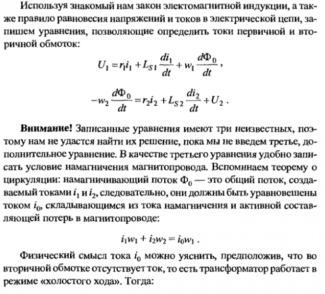

Я хочу вывести и решить уравнение трансформатора.
В старом издании Семёнов делает это так:
К первым двум уравнениям пока вопросов нет, а вот третье непонятно.
Почему i_0 умножается на w1? Откуда это?
Можно его поделить на w1, но тогда какой коэффициент будет при i_2, n или 1/n и почему?
Во втором издании то же самое делается иначе:
Но встаёт вопрос о взаимной индуктивности M.

Я хочу знать, откуда:
i_1 * w_1 + i_2 * w_2 = i_0 * w_1

Никогда не понимал зачем людям мёртвые формулы. Что ты хочешь рассчитать по этой формуле?
А если её переписать в таком виде: I₂*w₂=w₁(I₀-I₁), то с первого взгляда видно смысл,
особенно, если пренебречь кое чем в связи с малостью: I₂*w₂=-w₁(I₁).

все кащеевы формулы мертвы по причине, что он не может рассказать содержимое выражения простыми рускими словами. вот последнее выраженье если руским языком: магнитные потоки первичной и вторичной обмотки равны и противоположны по направлению при коэффициенте взаимной индухтивности М = 1. кащей какой вывод из этого следует?

Коэффициенте взаимной индукции, а не индуктивности.
И самое главное: кто сказал, что эти потоки есть, если их сумма всегда равна нулю?
Ты путаешь математическую модель и физическую реальность.

Ага, значит я не правильно понимал смысл I_0! Кстати, как Вы поставили маленькие индексы?
Тогда I_0 - это ток рассеяния, а значит есть и напряжённость рассеяния, а H1 - это не напряжённость поля первичной обмотки, а её полезная часть. А напряжённость рассеяния бывает только первичной обмотки, у вторичной её нет. Тогда понятно, почему i_0 умножается на w_1.

Ты меня извини, но это же полная хуета и безграмотность - ток рассеяния. Ток даже с ЛЭП 220 кВ так просто не рассеивается.
I₀ - это ток намагничивания первичной обмотки, он же ток ХХ.
То, что бывает поток рассеяния, в этой формуле не отражено.
Откуда взялось Н1?
Нет никакой полезной и бесполезной части напряженности поля, есть одна-единственная напряжённость, только к чему это?
"Напряженность рассеяния" - это дичь.
