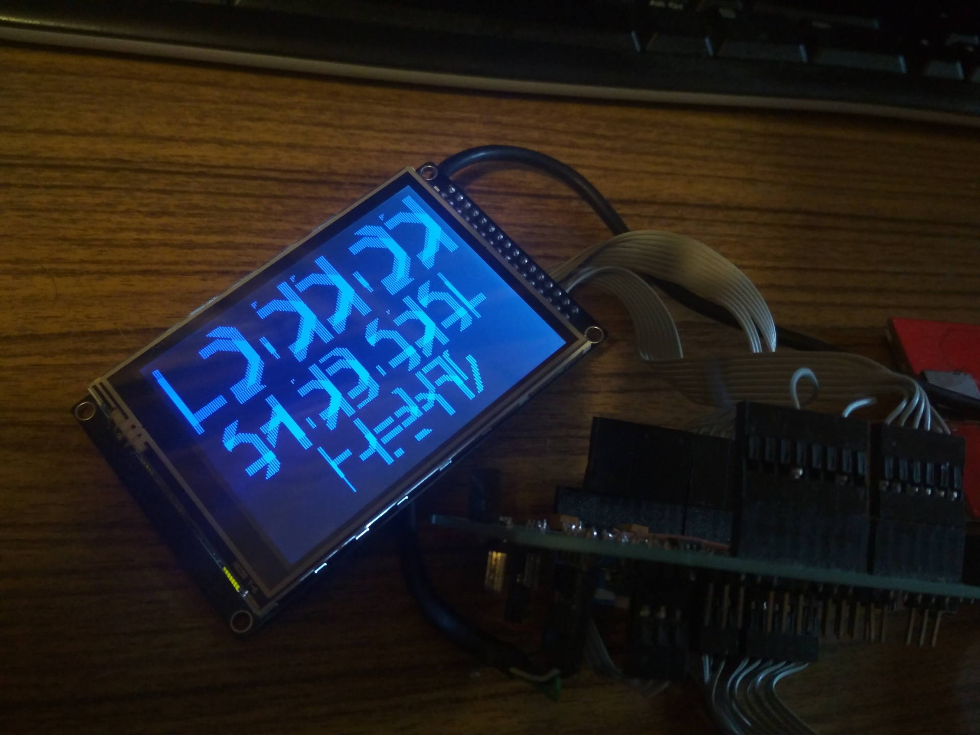

Спасибо за ответы.
Повозился с IM0. В этих дисплеях , как в даташите : IM0-IM3 притянуты к нулю для режима 8 bit ,интерфейс I. На алике китайцы скорее всего перепутали или другой дисплей.
Ничего не поменялось, дисплей пытается что то показывать только в том режиме как и было установлено с завода ( резисторы R10 -R15 задают конфигурацию методом их перепайки). Вернул всё обратно.
Взял другую синюю таблетку , хорошо пропаянную и отмытую. Прошил . Укоротил монтажные провода.
Ничего не помогло. Те же иероглифы синего цвета, как и на предыдущей синей таблетке.
Взял ардуинку , прошил тест дисплея. Подключил один дисплей . Ардуину питал от 3,3V , чтобы не возиться с согласованием уровней. Подключение 8bit.
Дисплей отлично проходит тест. Рисует графику и выводит текст.
Получается дисплей рабочий. Работает в режиме 8bit и контроллер точно ILI9341.
Линии подключения не перепутал.
Куда дальше копать ?

Подключил такой же (чёрная плата, 40-пиновый шлейф) дисплей, пока ничего не перепаивая - вижу ту же картинку.
Попробую разобраться.
P.S. Как и ожидалось, сюрпризов не возникло. Поменял подключение IM0 - перепаял резистор R10 на место R11, перевёл тем самым в 8-бит режим согласно 8 строчке таблицы в даташите.
Естественно, нужно не забывать, что в этом режиме 8 линий данных - это D[17:10] - на плате подписаны как DB15-DB8.
P.P.S. Ну и подсветка у дисплея оказалась инвертированной - включается нулём на пине BLK, а выключается единицей.

Чёрный дисплей работает только в режиме 16 bit. Скорее всего дисплей отличается от Вашего , хотя и похож внешне.
Выпаял все конфигурационные резисторы с IM0 - IM2. Собрал конфигуратор, подпаял его на проводках. Тремя джамперами перебрал все восемь вариантов как для D0-D7,так и для D8-D15. Каждый раз сбрасывал кнопкой reset. Только в том варианте, что был изначально что-то пытается показать синими иероглифами и всё , в остальных вариантах просто белый экран. Открыл дисплей , посмотрел на его шлейф - запаяны только одни конденсаторы. Там ни каких конфигураций нет.
Придётся его отложить до лучших времён и применять его только в 16 bit подключении.

Дисплей выглядит так же , как у Вас. И в 16 бит показывает неправильно синим так же. Сам уже не знаю почему он так себя ведёт.
С синим дисплеем повозился. Безрезультатно.
Вскрыл его, на шлейфе стоит резистор R-FPC и не распаяные R1 , R2. Пробовал играться с этими резисторами - не помогло.
Спасибо за ответы.
В общем, решил собирать на SPI дисплее. С ним работало без проблем.

Чёрный дисплей запустил в режиме SPI.
Резисторы конфигурации распаяны так : Изображение
Поставил перемычку между R1 и R17 , тем самым вход MISO вывел на разъём ( контакт SET , который раньше никуда не был подключен) : Изображение
На разъёме сигналы SI , SO это не SPI дисплея, они идут только на микросхему тач пада.
Убрал Q2, R8, R9, C1. Установил перемычку R8- b-e Q2. Там был собран эмиттерный повторитель на p-n-p транзисторе. Кроме зтого , после повторителя R9 ,C1 - дополнительная цепь сброса. Т. е. контроллер после сброса начинал работу, а контроллер дисплея ещё какое то время находится в сбросе.
Интересно, зачем так китайцы сделали ? И даже лишних деталей не пожалели.
Все переделки дисплея выглядят так : Изображение
И работает отлично.
