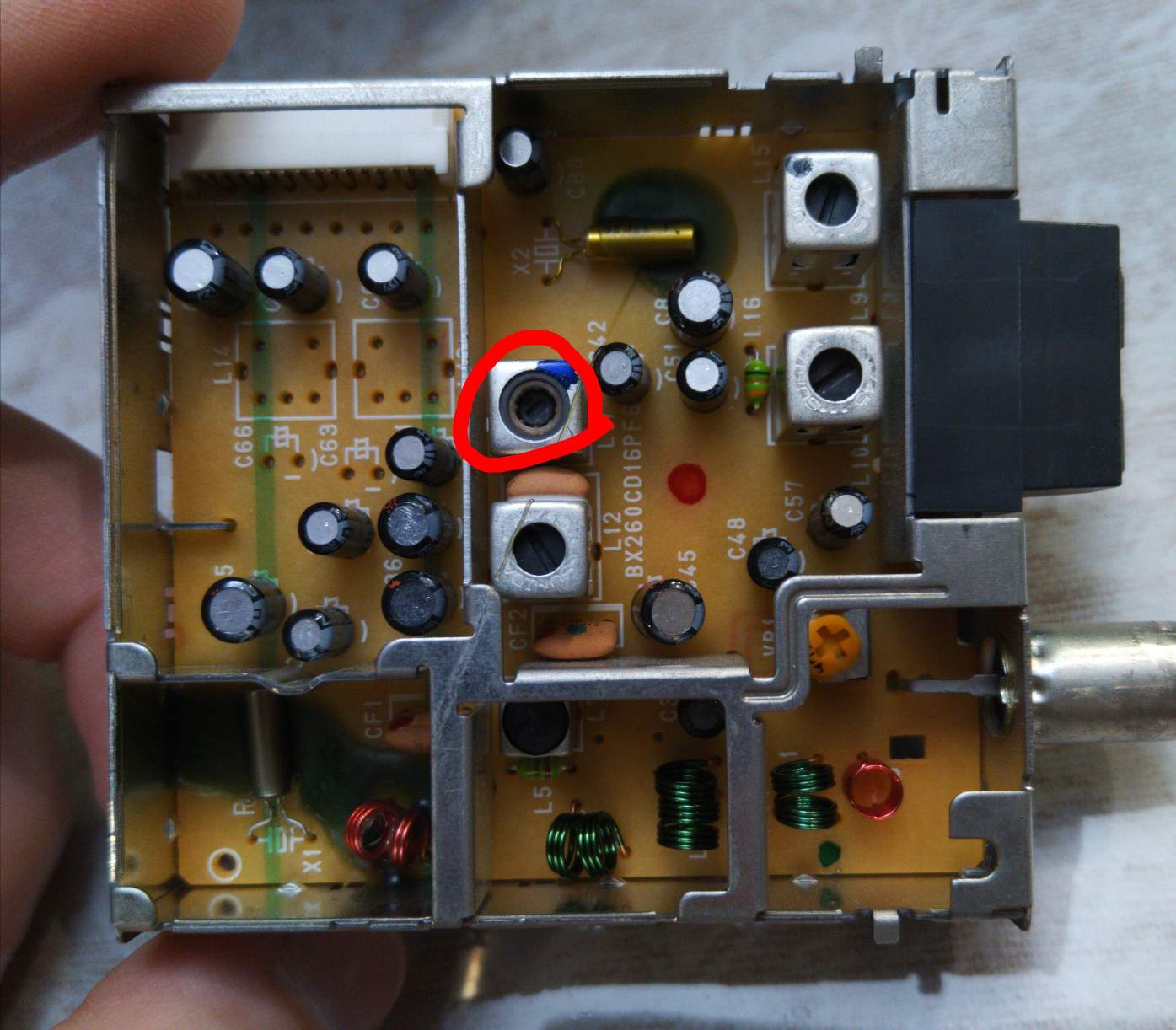

Спасибо топикстартеру.
Благодаря его отчету, получилось заставить на микро-центре Sony CMT-CPX1 работать автопоиск и ловить в стерео.
Который контур за это отвечает, помечено на фото.
Еще бы понять, которым можно поправить прием... Кажется, что слабоват.
Не хочется наугад все подряд крутить.

(159.6 КБ) 904 скачивания
(138.82 КБ) 811 скачиваний

ssc, есть ли смысл пробовать то что я хочу без приборов, на слух?
