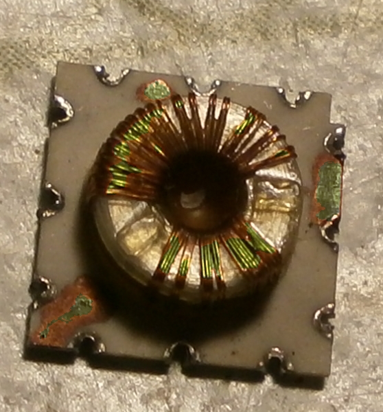

Решил собрать Low ESR в виде пинцета в закромах откопал колечки из советских модулей размер модуля 10х10х3 мм в модулях есть германиевые транзисторы и диоды по ходу действия буду писать подробнее
Изображение ,
[img]https://img.radiokot.ru/files
[url=https://img.radiokot.ru/files/93534/medium/2gxnq25kr7.JPG]Изображение
