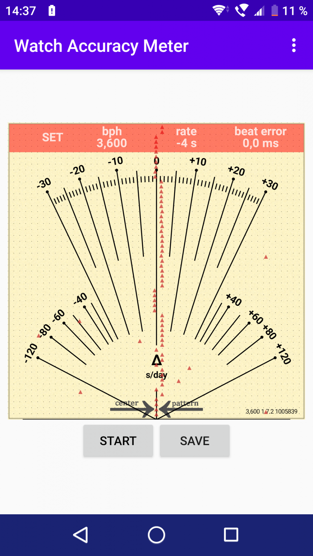

Для бытовых целей вполне достаточно программы для телефона:
Недостаток: должны четко слышатся тики.
А то развели, понимаешь, частоты стандарты какие-то...

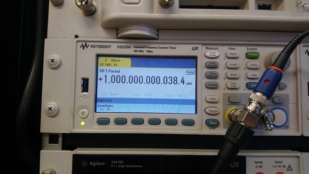

[uquote="ufi",url="/forum/viewtopic.php?p=4075692#p4075692"]Для бытовых целей вполне достаточно программы для телефона:
Недостаток: должны четко слышатся тики.[/uquote]
Спасибо чувак!!! :beer: Ты сделал мне день!
Докладываю:
Первая прога минут через 5 работы нихрена толком не измерив сказала что она голодна до денег, без которых не хочет дальше работать. Видимо почуяла сволочь к чему я ее подключилЪ.
Вторая прога заявила что мой секундный тик дает ошибку на 4 секунды в сутки.
Хотя мой кейсайт с ней нихрена не согласен:
